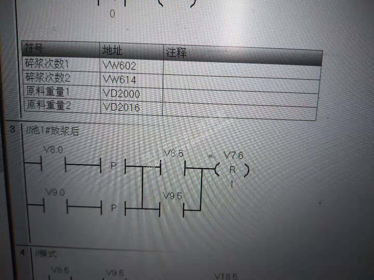

这个程序有逻辑关系的,
接通顺序:复位有效状况:
V8.5或者V9.5早于V8.0或者V9.0接通,当V8.0或者V9.0出现一个上升沿跳变,则复位V7.6有效。
如果,V8.5或者V9.5晚于V8.0或者V9.0接通,无论V8.0或者V9.0是否出现上升沿跳变,复位均无效。
类似的程序理解:沿指令。
沿有效周期只有一个,当触发变量由0变1,或者有1变0时,沿触发有效,且只有一个周期。
有条件就直接找个PLC试一下就知道。
