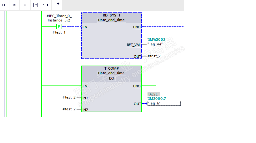

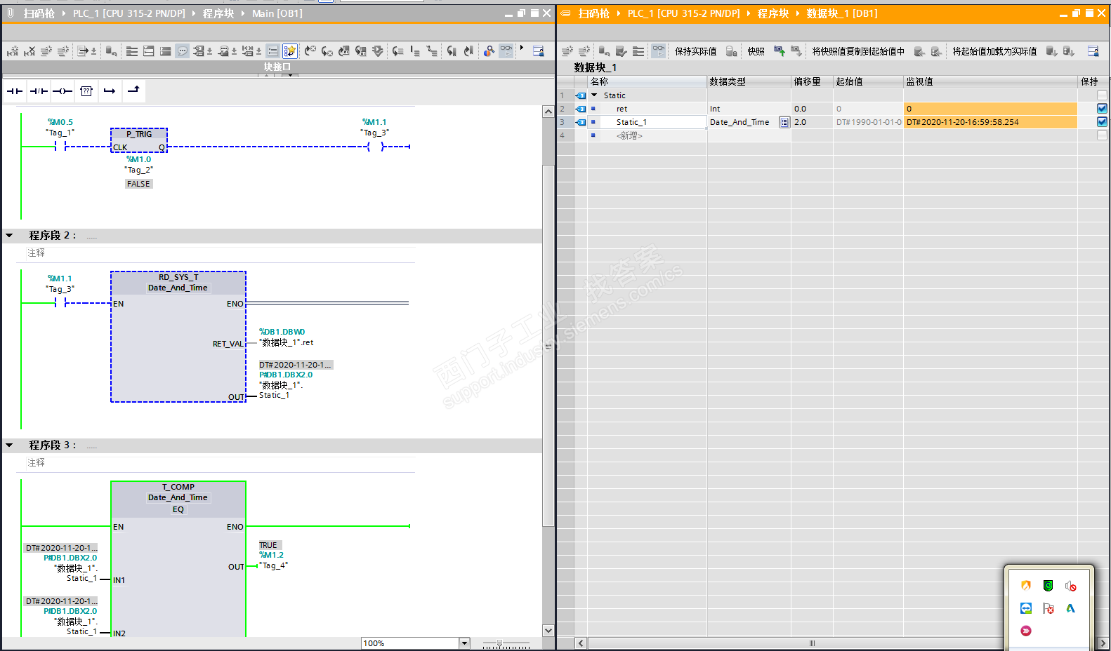

我已经用315测试了,没问题,不介意的话可以把你程序分享出来,留下你测试的部分就可以了
