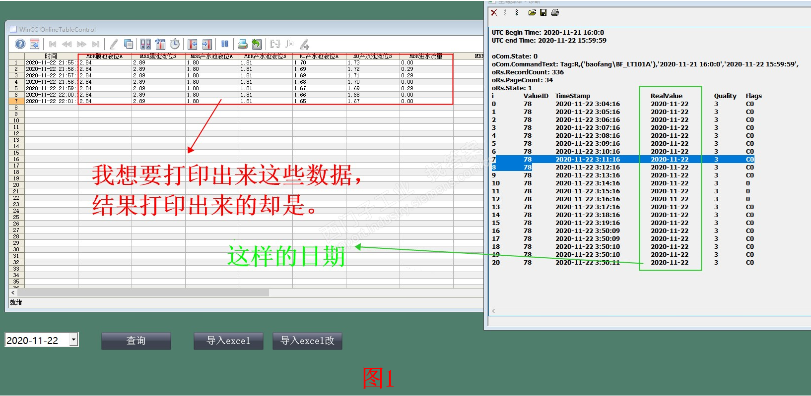

你的查询语句,为什么把变量名用()括起来?先不要把变量名赋值给字符串,直接在在SQL中用你的变量名,看结果如何。
我用内部变量,运行了你大部分程序,(我是手动输入时间,没用DTPICKER).运行结果完全正常。

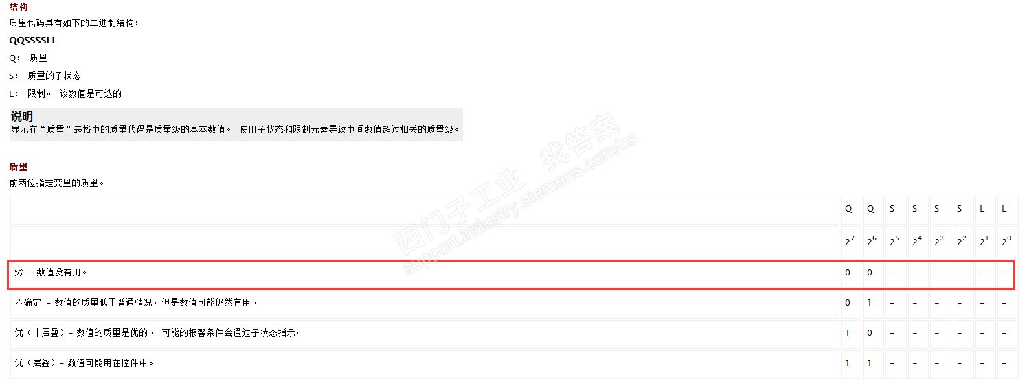

然后我看了你的运行结果,你的质量代码和变量状态是有问题的。变量质量代码为3,状态为C0或0.
我查了下变量质量代码:里面没有3,但是却是最差的那种。然后看了一下变量状态,你的C0,在OPC通道诊断里面,好像是正常的。但是说明书上说是质量代码,并没有说是质量状态。
如果质量有问题,你的表格控件,又如何来的数据?这似乎有些矛盾。难道是你输入的时间有问题,你可以换个时间段试一下。或者你的表格控件截图,不是一个项目。没有你的项目资料,不便深入分析。如果真是数据质量的问题,你可以看一下通讯诊断的相关资料。
