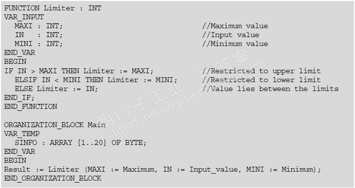

问题1.FUNCTION Limiter:INT//是用来做什么的,在FC里面编写也需要加这个吗?
问题2.VAR_INPUT//是用来声明变量的吗?声明的变量是已经定义的还是未定义的?未定义的变量存储在哪里?
问题3.BEGIN//是用来做什么的?
问题4.有详细介绍SCL结构的资料吗?

1.INT 表示该功能的返回值类型,如果没有返回值则为void
2.这些是形参,你后续使用的时候把实参赋过来就行了
3.begin表示程序开始
4.可以看F1帮主文档
问题2.VAR_INPUT
声明输入接口的变量
问题3.BEGIN
是代码开始的标志
问题4.有详细介绍SCL结构的资料吗?
这个是300/400plc用的SCL,如果以后用博图的话不了解也行
