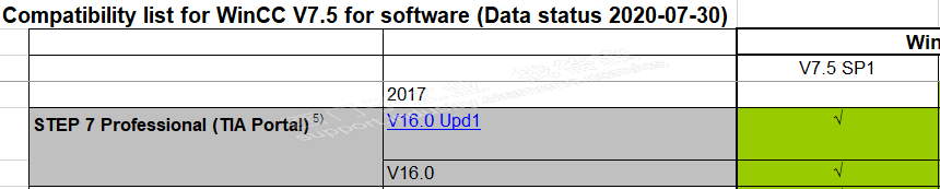

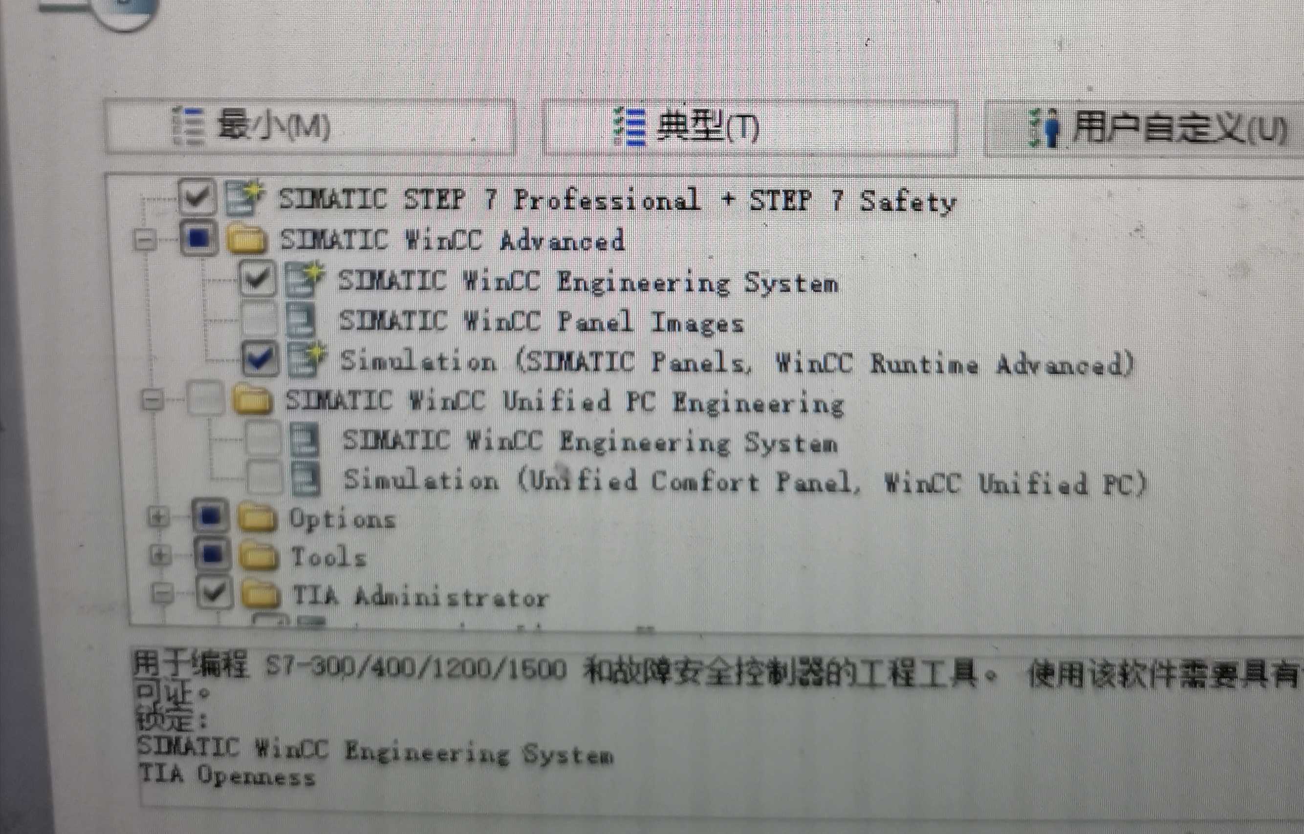

安装了wincc7.5sp1,现在客户要工控机上也安装博图用来监控1500plc,博图是V16的,能安装吗?该怎么选呢,好像没办法不选wincc

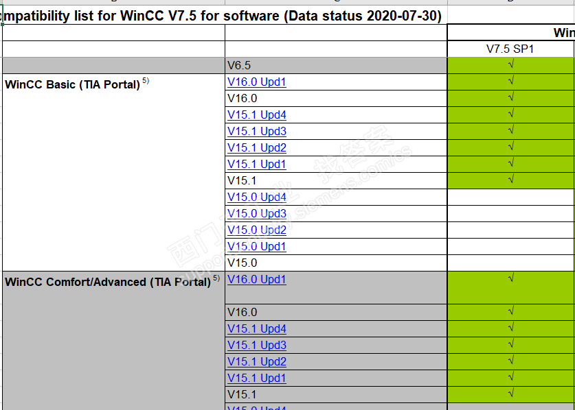

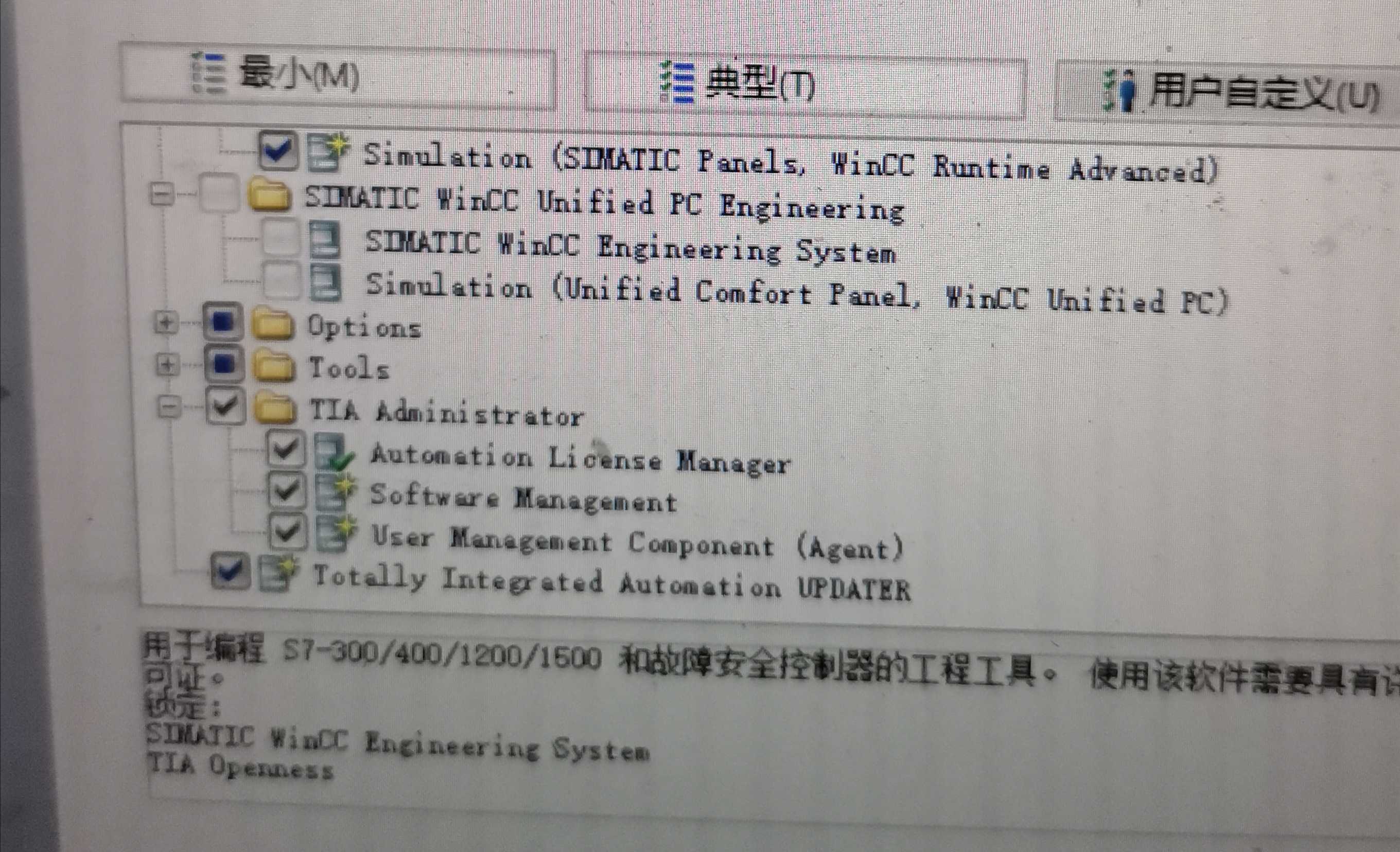

在你图中勾选step7 和wincc advanced就可以了,profession或者unified不能勾选。

博图Advance版本和经典wincc才能共存,专业版博图不行。
