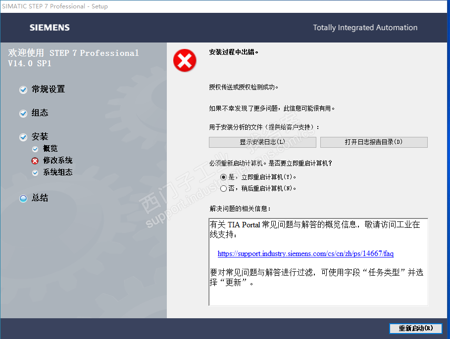

图片看是STEP7 (TIA Portal) V14 SP1,可以在WIN10安装
具体与哪些WIN10系统兼容,参考文档
https://support.industry.siemens.com/cs/mdm/109747135?c=97680401419&lc=zh-CN
修改系统失败
建议重启主机登录具有管理员权限用户尝试重新安装,注意安装前关闭所有其他程序包括杀毒软件
下面这段话是引用技术论谈中的一位工程师的原话:
所有西门子软件安装时候如果碰到提示重启电脑或者重启之后依旧提示的情况,请点击“开始 – 运行”,输入“regedit”(Win7系统,在开始菜单中搜索“regedit”,然后右键选择?以管理员身份运行?
然后在左侧树形框中找到:
HKEY_LOCAL_MACHINE\SYSTEM\CurrentControlSet\Control\Session Manager
然后删除右侧的:“PendingFileRenameOperations”(删除无风险,操作系统会自动重新创建)
安装软件重新启动的问题(下面链接有上面我引用这位工程师的原话)
http://www.ad.siemens.com.cn/club/bbs/post.aspx?a_id=1362332&b_id=66&s_id=0&num=29#anch
