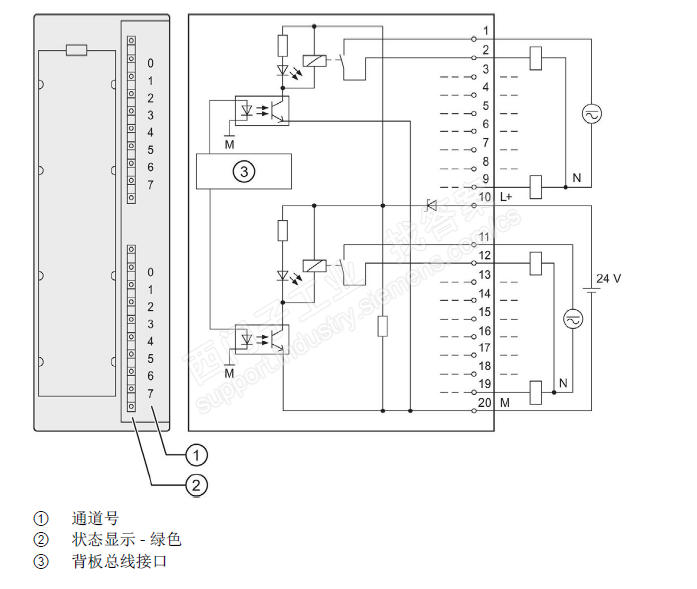

模块的电源是通过背板来的。 L+ 和M是用来驱动输出点的。继电器的公共端是1和11
补充问题:做好是接你开关电源
