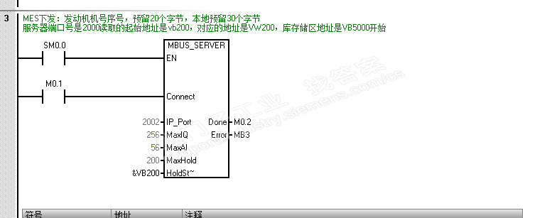

1、连接资源是够的,可以用多端口。
http://www.ad.siemens.com.cn/productportal/Prods/s7-200-smart-portal/200SmartTop/SmartSMS/015.html
2、
作为服务器,一股是被动连接,所以 MBUS_SERVER的
Connect =1 当=1:服务器接受来自客户端的请求;当=0:服务器可以断开已经建立的连接
写成 SM0.0,就是1.
3、若客户机只有一台,其实用一个 MODBUS TCP 连接就可以完成你的功能。只要分清4XXXX 与V区中的对应关系,效果是一样的
4、参 考资料
http://www.ad.siemens.com.cn/productportal/Prods/s7-200-smart-portal/200SmartTop/SmartSMS/077.html
补充:
它有8个OPEN IE 连接资源可用,你的要求完全满足。看上面第一个链接
