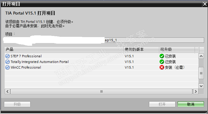

HMI软件版本不对,之前是WINCC PROFESSIONAL创建的,估计你V16装的不是WINCC PROFESSIONAL的。
