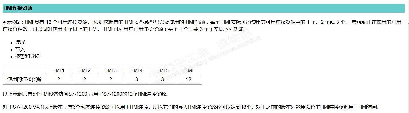

每个连接占用几个资源? 这个关键你看你用了些什么功能,功能使用不一样占用资源数也不一样。
看下图。
