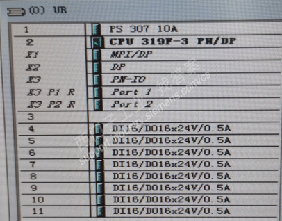

1、DP总线上可以带64个从站,添加RS485中继器隔离网段,中继器也计算在内,用2只中继器将DP网络分成3个网段;
2、只带一个机架最多可安装8个模板;
3、扩展机架的情况下:IM365只能扩展1个机架(16个模块),IM360/361能扩展3个(32个模块);
