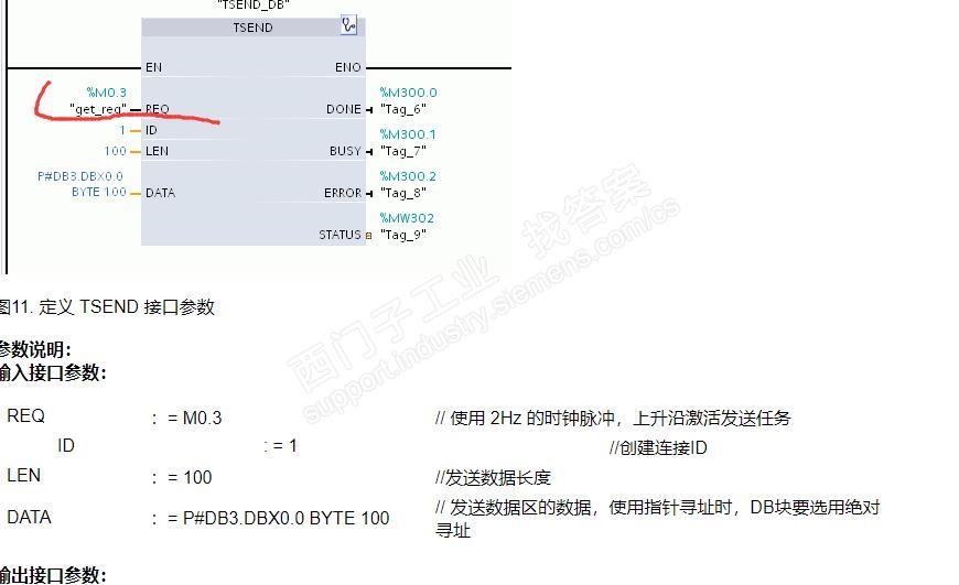

可以啊
把REQ那个管脚的频率调整一下比如由10HZ改成1HZ
你可以先试一下将MBUS_CLIENT指令的req管脚激活频率调慢试试看,能不能解决你问题。如果不行,那你再去打西门子4008104288热线看能不能有更好的调慢方法。
