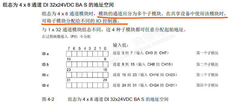

300/400PLC还没有这个功能,ET200SP/ET200MP可以设置为共享设备,分配给不同的IO控制器
