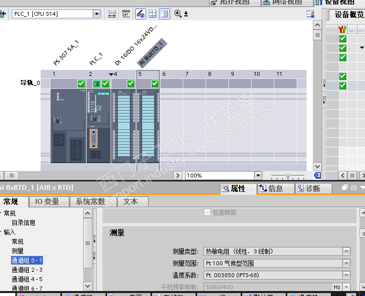

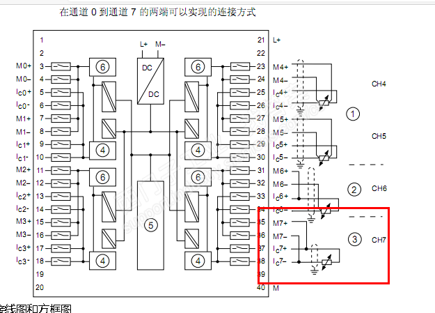

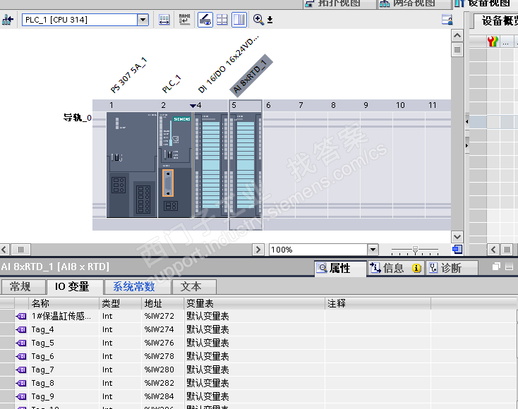

接线没有错,组态的0通道是 IW272 也没有错,监视时用 %IW272:P,将PIW272用MOVE指令传到MW100,你监视MW100,数据类型 INT,你试一下。
