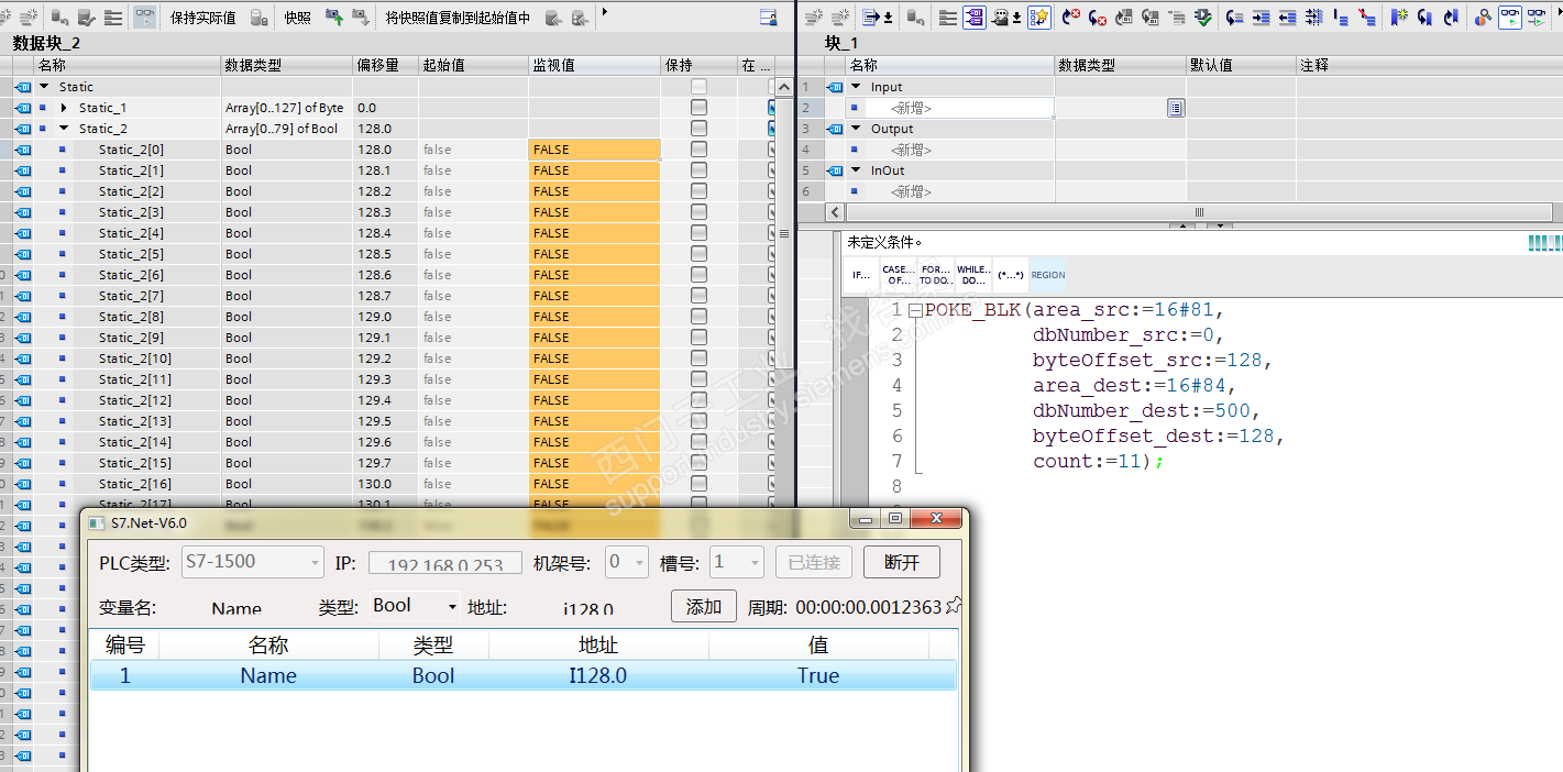

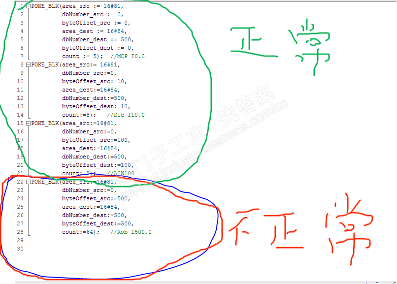

DB块的长度不够,我刚才已经测试过了
引自帮助:
POKE_BLK(AREA_SRC := 16#84,
DBNUMBER_SRC := 1,
BYTEOFFSET_SRC := 2,
AREA_DEST := 16#84,
DBNUMBER_DEST := 11,
BYTEOFFSET_DEST := 22,
COUNT := 3,
ENO => ENO);
使用EN0看看这个接口是否为1,如果为1说明你写的没问题,,,为0就继续改...........
