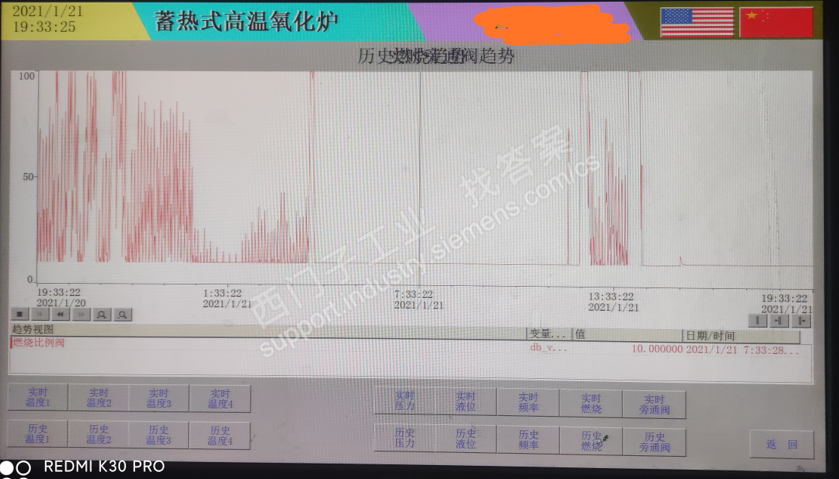

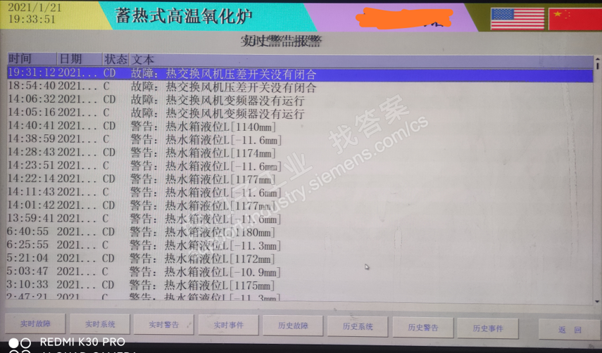

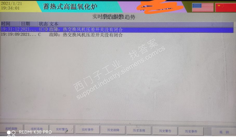

最近发现博图WINCC图控画面字体都是重叠在一起了,不知道什么原因导致的,我提供几张图片,各位大神看看,怎么处理,在上面的字体重叠

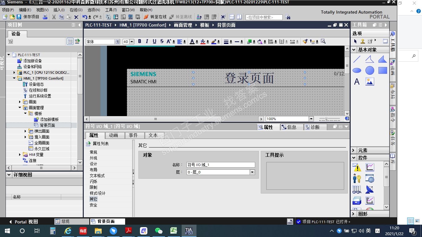

因为你对字体的显示没有处理,比如你切换为“实施趋势”时,要把“历史趋势”这个标题隐藏。
