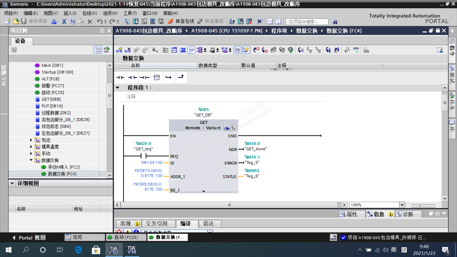

图1,DB8是你客户机(本方的通讯数据交换区地址),相当于你描述的设备程序。
而DB79是服务器数据交换区,相当于理解为模具程序,是对方或者称(伙伴方)的数据区。
理解这个问题非常简单,就是理解下面2个指令含义。
GET:读取对方数据
PUT:将数据写入到对方。
由此,图1的程序含义就是读取DB79.DBB0开始的100个字节数,存放在自己的plc的DB8.DBB0开始的同样100个字节中。
你可以在模具方的DB79数据块值随便一个字节值给一个值,回到设备方plc的DB8中看数据接受到情况,注意这些数据是对应关系:
设备方: 模具方:
DB8.DBB0 DB79.DBB0
DB8.DBB1 DB79.DBB1
DB8.DBB99 DB79.DBB79
如。想要使DB8.DBX36.2 = 1,你需要将DB79.DBX36.2使能为1。
其他地址原理同样,取消本方数据块DB8优化访问。
