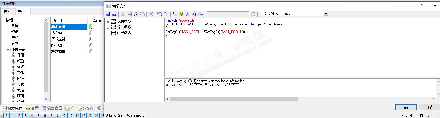

脚本没有什么问题啊。

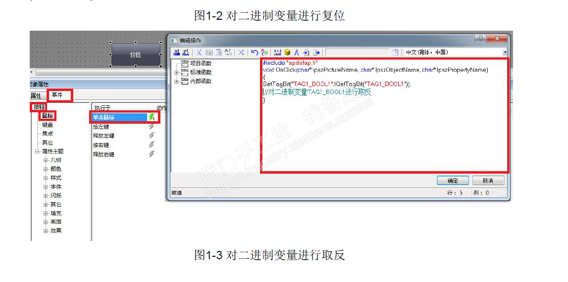

那是只是报警。看下面的代码,与你的一样的
WinCC C脚本置位/复位/取反
http://www.ad.siemens.com.cn/productportal/prods/hmi/wincc/q3_configuration/FAQ17.html
