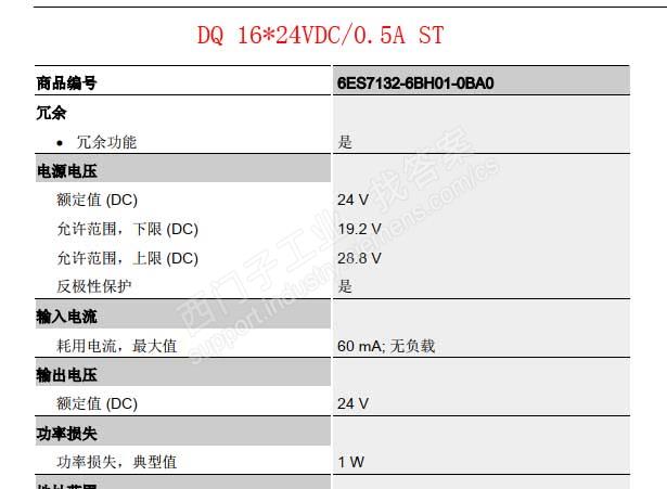

"耗用电流,最大值 60mA,无负载; 功率损失,典型值 1W ; 每个通道最大电流 0.5A"分别是指模块不带负载时自身的功率消耗,带负载时单个通道最大电流为0.5A,这样模块满载理论电流值为860mA。 如果一个输出并联接10个50mA的中继是要考虑冲击电流的,冲击电流会远大于0.5A,可能烧坏通道。按选型工具的配置,一个电位组可以接3个DO模块
