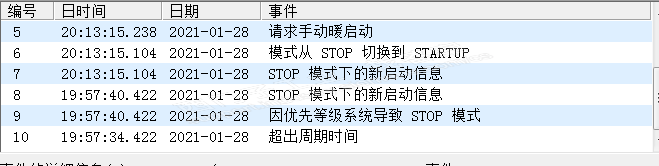

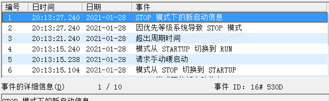

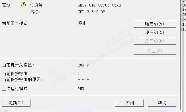

第一张图,程序超出扫描周期,引起停机
S7-PLCSIM的本质是一个在Windows环境下运行的应用程序,所以其执行状态与计算机的性能及系统资源使用状态都有着密切的联系。其仿真程序的扫描周期也实时受计算机负荷的影响,程序扫描周期可能会延长到几十个毫秒或者几百个毫秒。
http://www.ad.siemens.com.cn/productportal/prods/published/CPU/CPU_6.5/CPU_6.5.html
先检查程序中有没出现死循环,以及其它的编程错误;
如果确认程序中没有上述原因,可以在硬件组态窗口,双击CPU,并找到设置扫描周期监控时间的选项卡,其默认值是 150MS,适当增加这个值
PLCSIM仿真
http://www.ad.siemens.com.cn/productportal/prods/published/300list/CPU_list3.html
