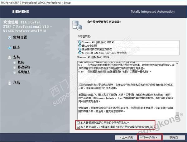

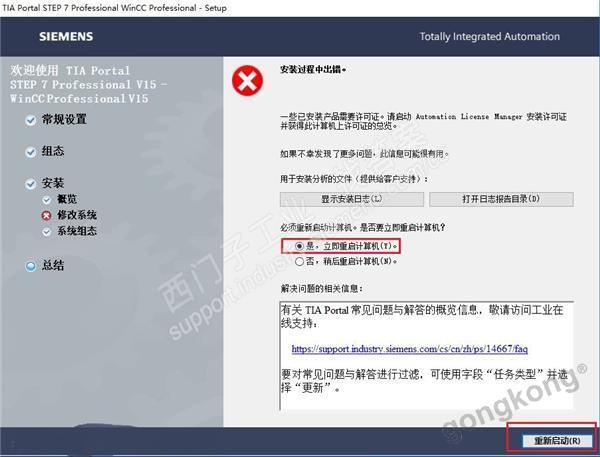

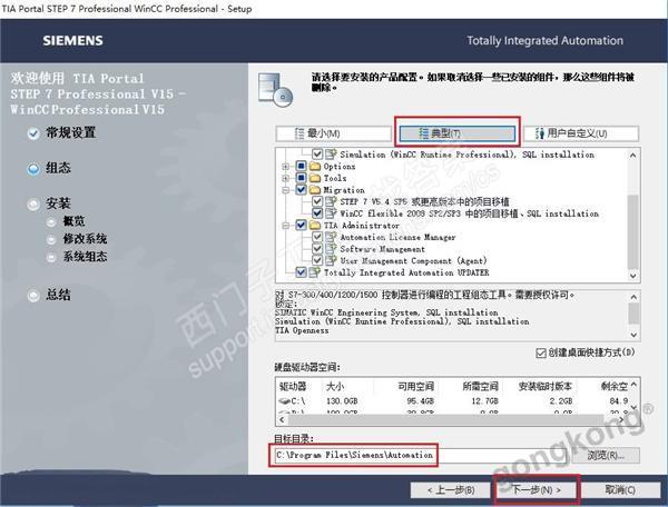

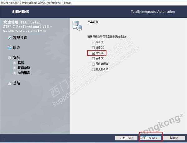

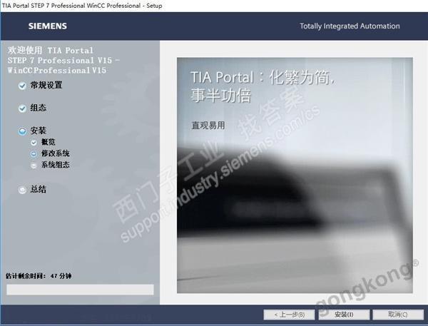

4、安装步骤
解压后的文件内容如下图所示,直接双击Start开始安装。
博途v15安装教程(内含详细安装步骤)
博途v15安装教程(内含详细安装步骤)
博途v15安装教程(内含详细安装步骤)
博途v15安装教程(内含详细安装步骤)
博途v15安装教程(内含详细安装步骤)
博途v15安装教程(内含详细安装步骤)
博途v15安装教程(内含详细安装步骤)
安装完成重启电脑
按照上面步骤基本不会出现什么问题。
