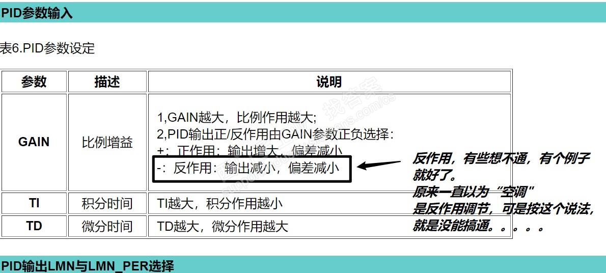

输出增大,带来反馈值PV增大,是正作用;输出增大,反馈值PV减小,是反作用。
这个你根据PID的计算公式看看,P的计算是K(SP-PV),K为正定义为正作用,K为负时定义为反作用。
比如加热炉:K(SP-PV):当PV小于SP时,SP-PV大于0,需要增大输出,比例项为正,此时K需取正。
当PV大于SP时,SP-PV小于0,需要减小输出,比例项为负,此时K需取正。
比如空调制冷:K(SP-PV):当PV小于SP时,SP-PV大于0,需要减小输出,比例项为负,此时K需取负。
当PV大于SP时,SP-PV小于0,需要增大输出,比例项为正,此时K需取负。
