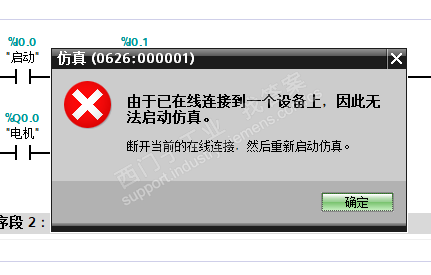

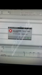

提示信息显示,已经连接到一个设备上,你需要断开与设备的连接,再从新启动仿真。如果你没有连接到设备,可能是你启动了两次仿真,第二次就会报这个问题,你检查一下,把所有的仿真程序都关掉后,再试看看。
