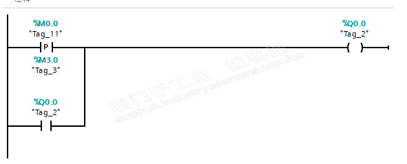

当M0.0接通产生一个上升沿脉冲后Q0.0会一直接通,这是个自保程序。在M0.0产生一个上升沿脉冲后Q0.0线圈会接通,这是Q0.0的常开触点会闭合行程给Q0.0线圈提供能流导通的条件,这样就会行程一个自保,在自保行程后不管是M0.0是断开还是一个脉冲信号都不会影响Q0.0线圈接通。
