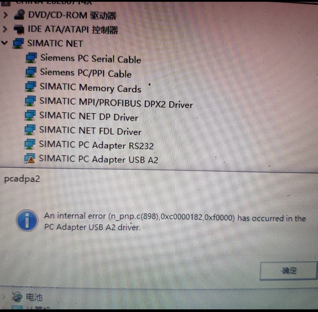

一、PC Adapter A2系统识别:系统的设备管理器中如无法识别到设备 :
------更换电脑的另一个 USB接口连接(USB2.0),如为台式机建议使用机箱后侧的USB接口,前面板接口有时会供电不足。
------更换接口仍无法识别,即为驱动问题 导致:
?对于软件非V5.5 SP2以上或TIA Portal V1x的,尝试重新下载安装驱动。驱动下载:Download of the PC Adapter USB A2 Driverdisk V1.0
?对于软件为V5.5 SP2或TIA Portal V1x的,参看下一步。
