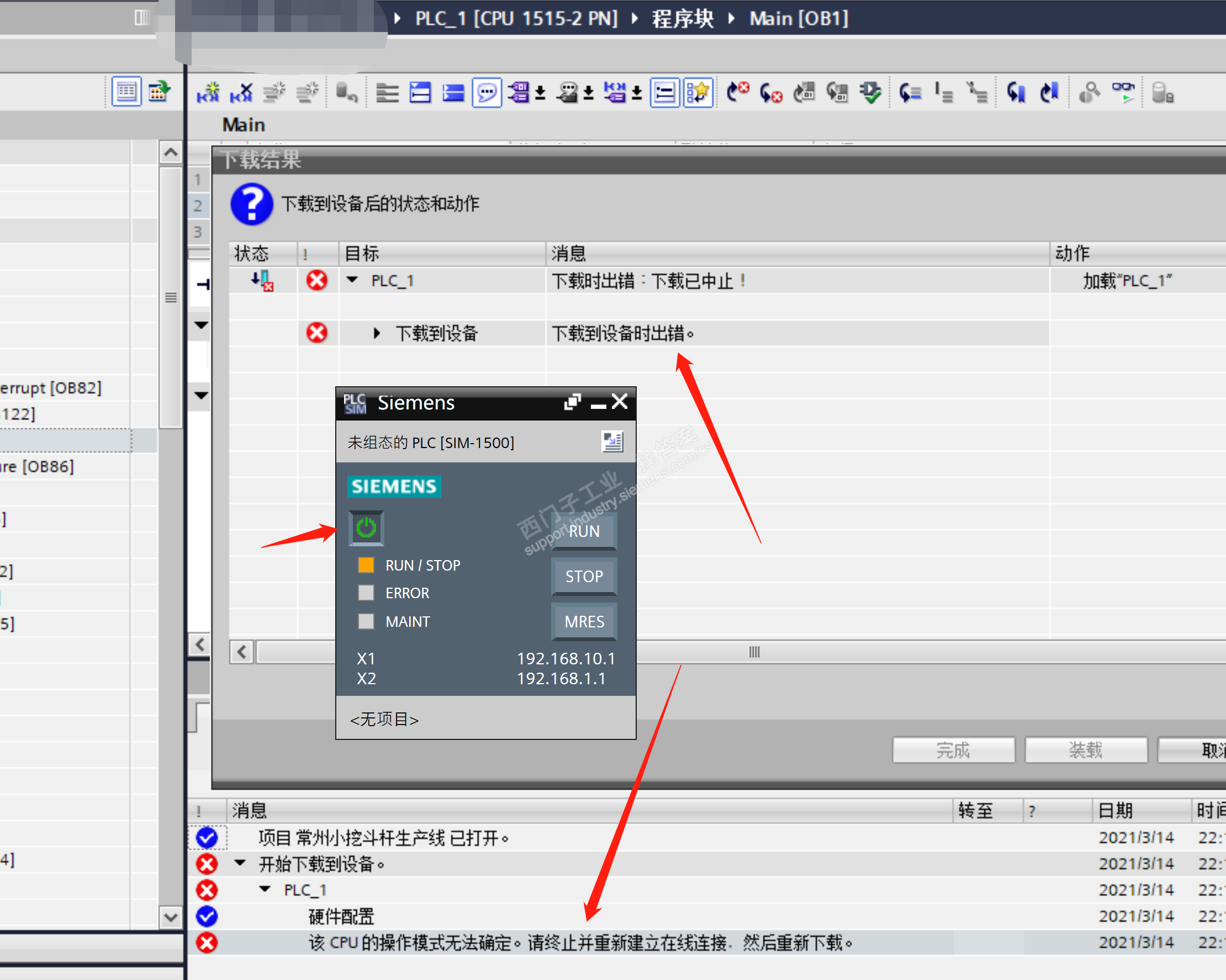

首先不建议在家庭版本上安装西门子各种软件。
你先确认cpu的模式,点击如RUN按钮或者stop按钮,按钮凹进去了后再下载试试。
补充问题回复:
还是更换系统吧,你安装portal V15.1 win7 64位、win10系统都可以的。
