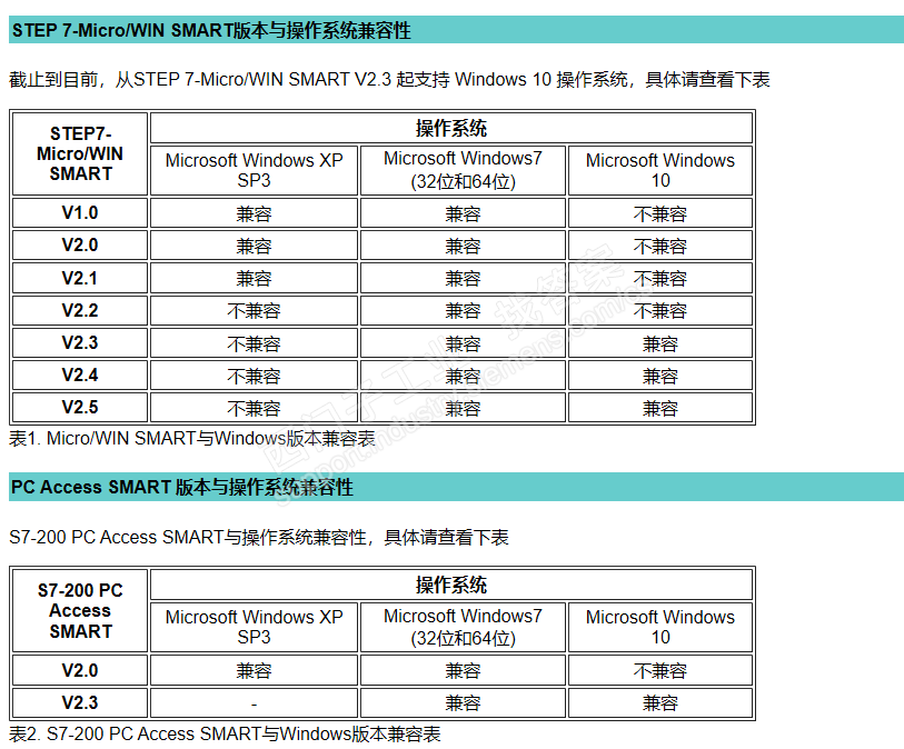

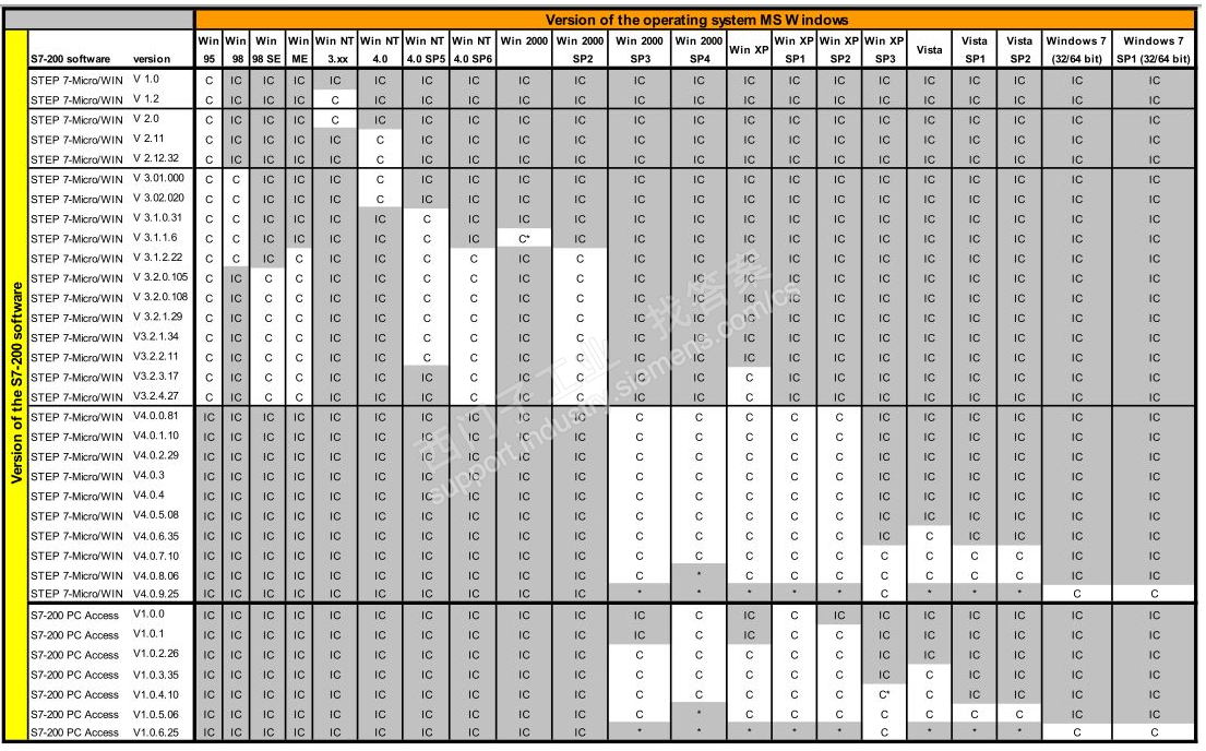

最好用win7、win10的系统
详见附图S7-200软件的兼容性列表。
S7-200编程软件下载:
http://www.ad.siemens.com.cn/productportal/prods/s7-200-
portal/micropower2013/general/online_resource/online_certification_soft.html
