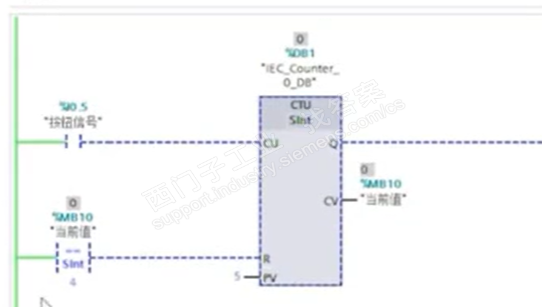

根据扫描周期从左至右,自上而下的原理,在计数指令上、下方加了一个网络,专门用来检测计数器当前值=4的上升沿能不能使得另外一个变量自加1;
事实说明计数器当前值=4的上升沿使得计数器所在指令的上、下网络的自加1指令都执行了。
那就说明了一个问题,当计数器的 R 管脚接通时,计数器在本扫描周期并不复拉,而是在下一个扫描周期再次执行到本条指令时复位。
如图的测试
再对照时序图看一下。
