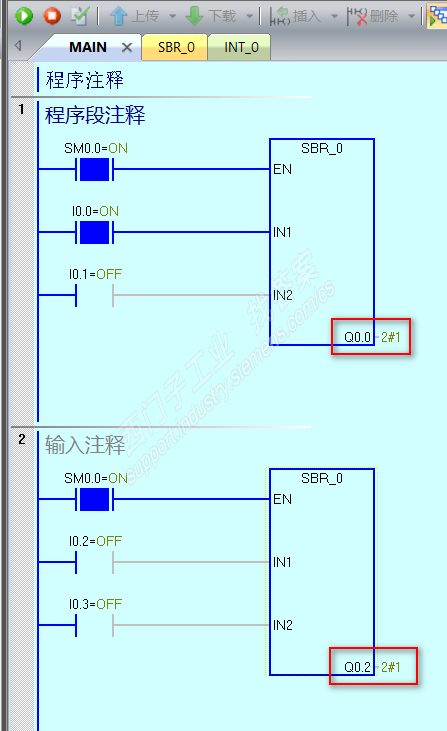

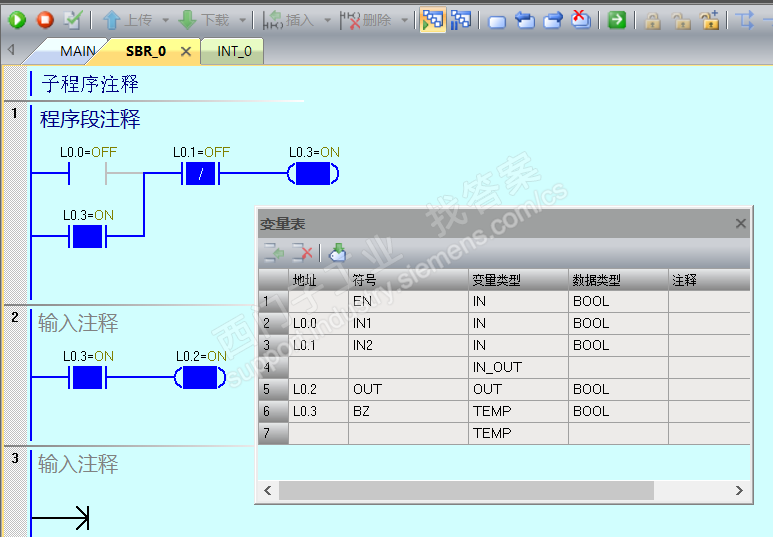

主要是接口数据类型,应该用 IN_OUT 类型的,如图,红杠上面是启保停子程序及接口定义,红杠下面是在主程序中的调用。
图中为了好测试在主程序用了M 存储区的位模拟,实际使用时换成实际点位。
看看系统手册中关于子程序接口的数据类型。
