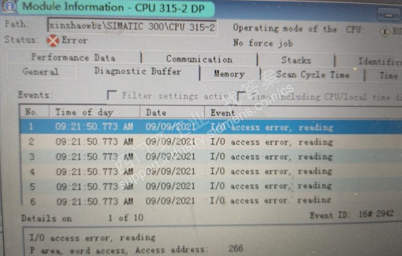

看这个故障现象,好像是背板连接器接触性问题。
你这个项目是新创建还是在做维保?
你断电后,重新开始从cpu开始拆下来,看背板连接器部位的插针和背板U型连接器,是否有接触性问题存在。
你重新再认认真真的检查这些内容后再安装一边,如果故障仍然存在。

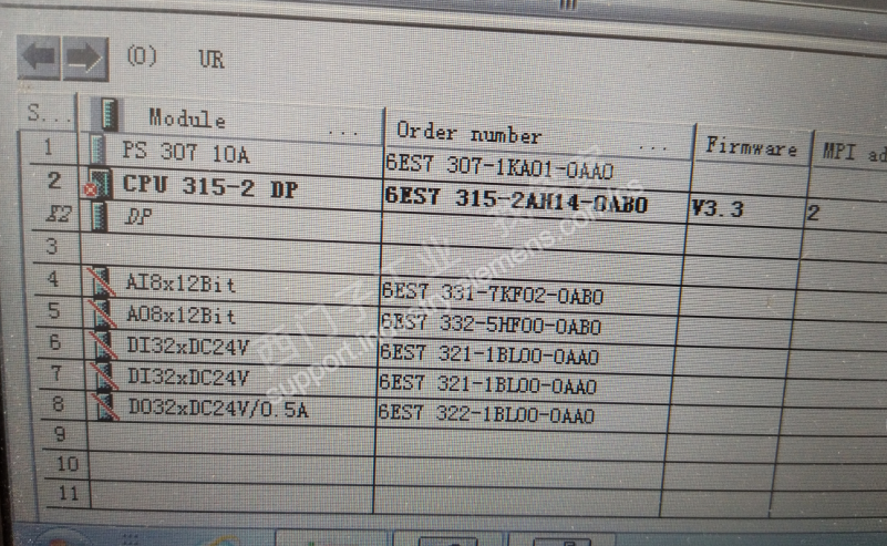

那建议把第一个模块移到最后,重新硬件组态再下载,主要是检查第一个AI08模块是否存在硬件故障引起这个问题,这样依次把怀疑硬件故障的模块放最后面的方式排查。
前一段时间,我有一个IM153扩展模块其中的一个16通道数字量输出模块,因背板通讯部分电路故障,造成所有模块红色斜杠的故障案例,此案例具体描述已经发表在300版区的论坛上,你有兴趣可以去看看。
总之,排除背板连接接触性问题后,只能是其它一个或者几个模块的硬件故障才会引起类似的故障现象。

这个故障有一个特征,就是模块的背板总线部分故障引起的。
为了查找这个问题,我打开过好几个类型的新模块,这些背板线路因模块的不同,大多都不是相同的。
