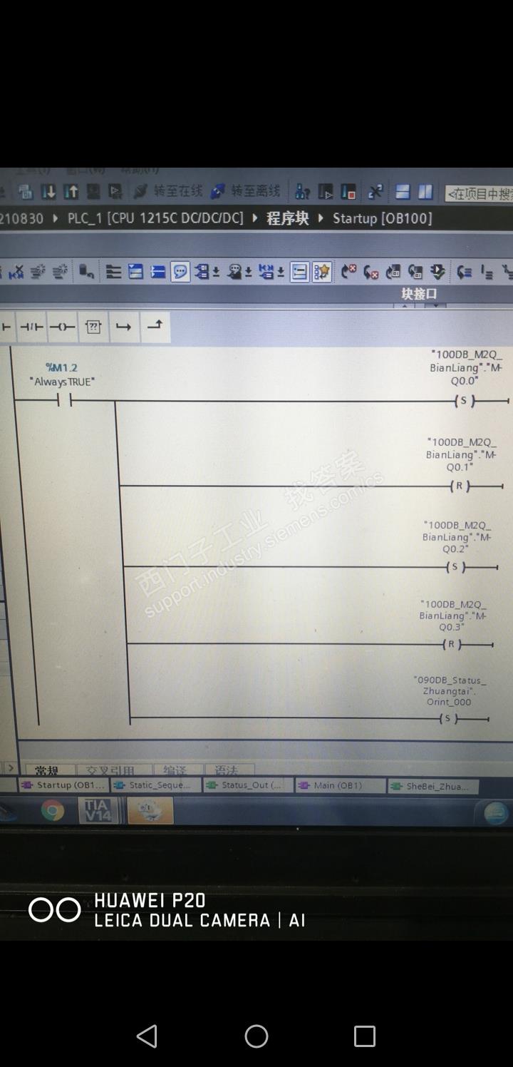

ob100是上电第一个扫描周期执行的逻辑,不要用always_true这个变量了。你直接判断如果输出为0则置位输出就行了。
ob100中编程:
an q0.0
s q0.0
这样就行了。
必须禁止双线圈的使用
