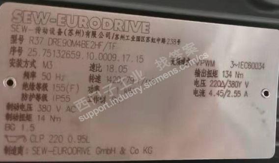

电压 220/380Y V:1)输入电压为220-240伏时采用三角形接法;2)输入电压为380-415伏时采用星形接法;
电流 4.45/2.55A:1)三角形接法下,对应的额定电流为4.45A;2)星形接法下,对应的额定电流为2.55A。
