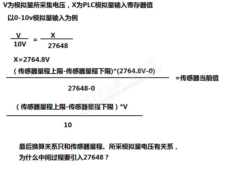

因为PLC也可以说是所有的CPU类是不能够识别模拟量的,他们只能识别数字量0和1。所以CPU要处理模拟量需要把模拟量转换成可以识别的数字量。这里把实际模拟值以比例关系对应数字值,这个关系就是你的转换公式。西门子模拟值对应的数字量程是-32768到+32767,可以猜错西门子是16位的DA转换器。要知道实际中的模拟量本来就是一个大概值,西门子把实际模拟值与数字值的关系定在了-27648到+27648,超出的用作超限,也就是说你出入10.1V也是可以成比例转换的。至于你说的被约分处理一是因为DA转换器是整数类型的缘故不可以表示小数,二是因为实际中模拟值本来就是大概值,采样整数逼近就可以了。
