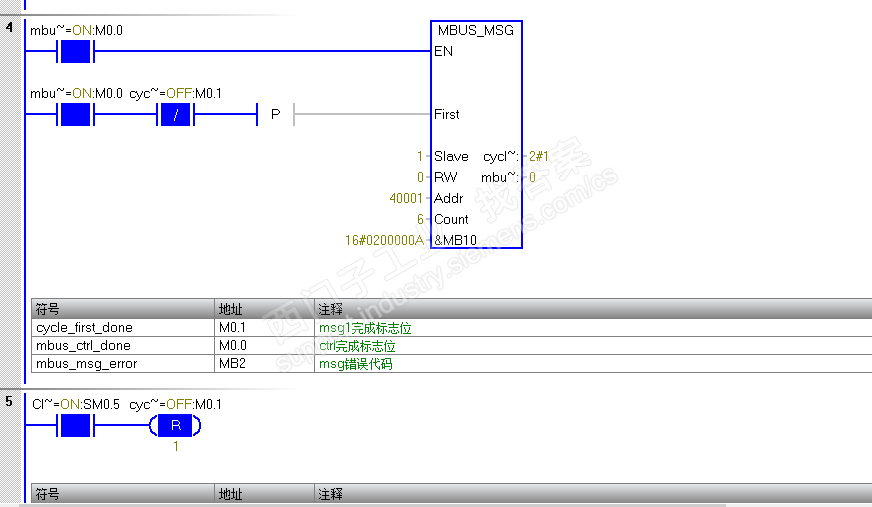

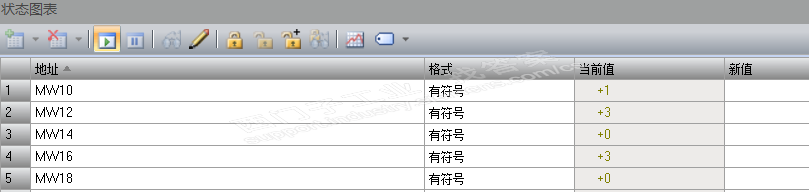

你程序上没有轮询起来,初始化后只读了一次。后面就再没有脉冲了。把读的完成位也连在读的触发位试试吧!
补充回答:两个信号并联,串联不好。别的应该没有什么了。只要数据正确,通讯不断就可以了

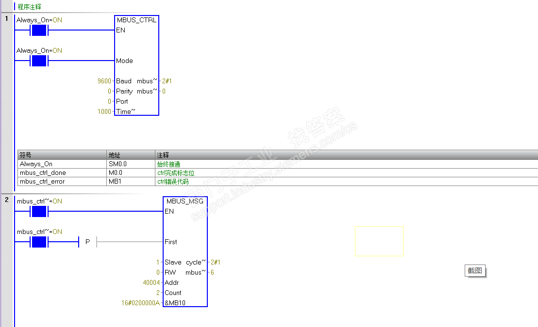

Modbus 正忙于处理另一请求:某一时间只能有一条 MBUS_MSG 指令处
于激活状态。
这就是说你在同一时间激活多条MBUS_MSG指令,modbus rtu通讯在同一时间只能激活一条MBUS_MSG指令,你要对MBUS_MSG指令进行轮训才可以,看下面链接如何轮训。
通信_S7-200 SMART:
https://www.ad.siemens.com.cn/productportal/prods/s7-200-smart-portal/200smarttop/smartsms/038.html
MODBUS RTU:
https://www.ad.siemens.com.cn/productportal/prods/s7-200-smart-portal/200smarttop/smartsms/020.html
通信例程及视频:(下载里面的例程看)
