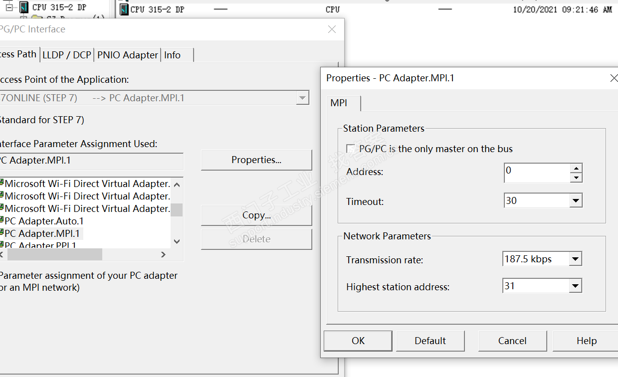

1、有其它CPU吗?做个MPI通讯的交叉试验,判断到底是通讯驱动问题还是CPU的MPI接口问题;

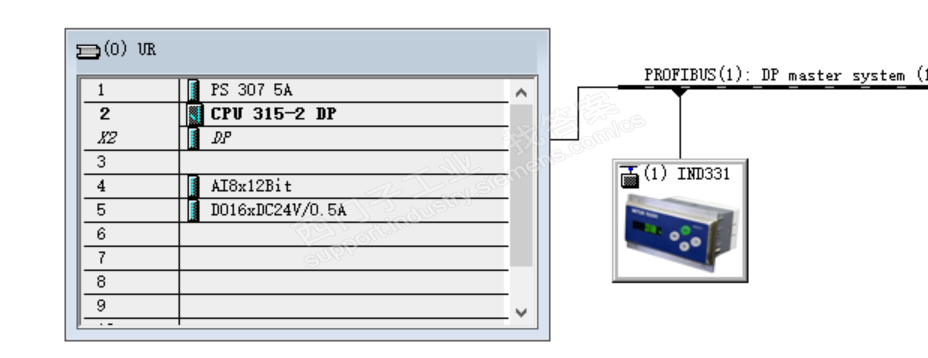

2、与梅特勒的DP通讯首先需要安装它的gsd文件作硬件配置,组态为智能从站,根据提供的数据表分配好对应的输入输出地址,数据不多可以直接读取PIW值进行解析;
3、最好让梅特勒提供一份DP通讯的例程参考一下
