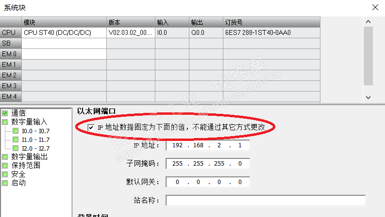

系统块中勾选IP使用以下设置,禁止其他方式修改,系统块设置4级密码,就无法通过其他方式修改了,只能下载系统块修改。
