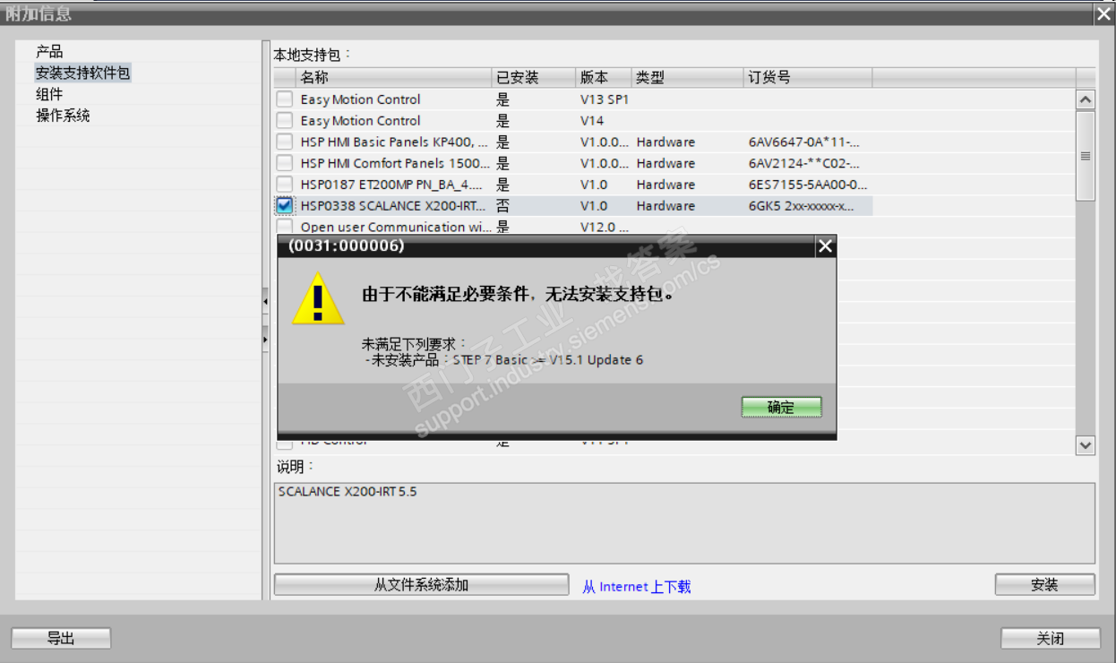

是你的博图软件版本不是最新的,要你更新到Update 6 才能安装某些固件支持包。

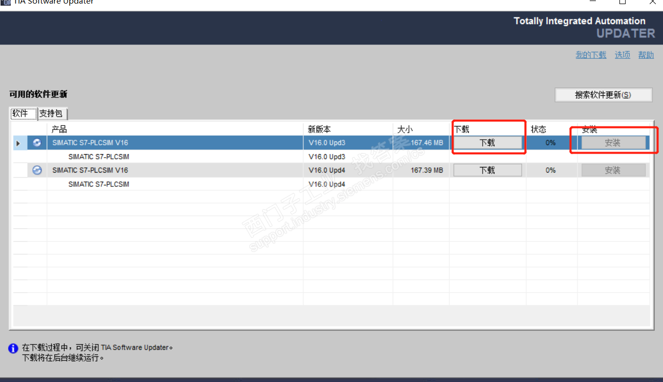

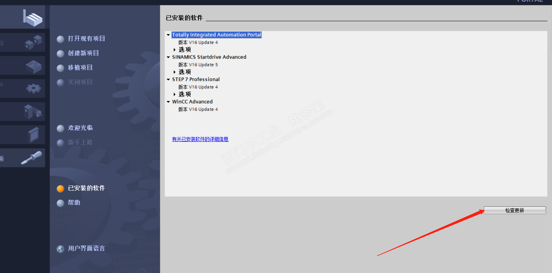

打开博图,选择检查更新 图1; 在更新软件中,下载安装最新的更新包如图2,然后再重新安装固件就行了!!
我这里没有V15.1就用V16做个样,具体操作雷同!!!
