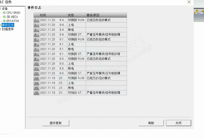

信号板插接可靠。
信号板上有接地端子,将其连接到接地排。
工艺环境是不是振动较大。
查一下SMB28 SMB29,SMW102 是信号板的报警代码。
硬件诊断
http://www.ad.siemens.com.cn/productportal/prods/s7-200-smart-portal/200smarttop/smartsms/029.html
