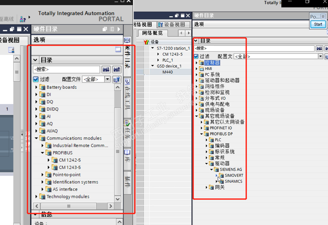

硬件目录出现英文估计是安装了面向 TIA Portal 中硬件目录的支持包 (HSP)后才会出现的,HSP会包含最新的硬件,这些硬件文件的语言就是英文,安装HSP后重新刷新硬件目录导致硬件目录变为英文。想变回中文只有等博途Upd更新后可能会将硬件目录语言变回中文。
反正不影响使用就当学习英语。
