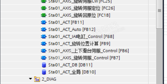

使用的多重背景数据块所以看不到,数据块在调用的FB里面
补充问题回答:
你这个FB6、FB7、FB8、FB9、FB12是程序块,你其他FB块或是FC块或是OB调用程序块才能有对应的背景DB块生成。程序块FB块是没有背景数据块。这些程序块FB块是程序编程区。
