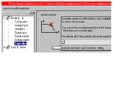

802C 带611U通过模拟量控制两个带抱闸电机,只要将使能打开,Z轴就会自动旋转,即使不加模拟量给定线,电机也会旋转。通过611U监控发现模拟量给定值那里一直在跳:请教各位大师帮忙。谢谢!
问题补充:
谢谢二楼的帮助,但是我已经将P890设置为1了,另外电机与机械脱开,我也做了自动优化,但还是老样子。

对楼主补充的回应:1.重点检查Simodrive 611U上的接地是否良好,
2.如果现象未变,可以将编码器电缆与其它坐标模块的电缆交换做实验,
3.如果现象未变,可以将Simodrive 611U的控制单元与其它坐标模块的控制单元交换做实验。
