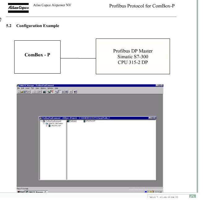

300PLC与阿托拉斯的DP通讯,请问是不是要300主站这边发送报文啊,有做过的朋友可以和我联系一下吗,手机15800315219,QQ329764738

把从站的GSD文件添加到主站的硬件组态的PROFIBUS网络上,并且组态好对应的输入输出接口,从站侧只要需要的数据放到指定的位置就可以了。
回答者: 水星上的来客 - 初级工程师  第9级
2012-06-05 08:19:34
和别的硬件安装一样,你要下载阿特拉斯空压机GSD文件,安装后你就能在硬件组态时看到阿特拉斯空压机了,和西门子一样直接组态就行了,其余的通讯协议和西门子一样。
