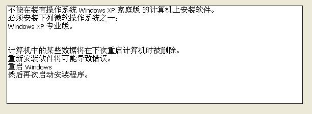

见截图,装step7出现问题怎么办?

安装前最好看下光盘里的readme文件

你这个系统不支持,你是家庭版的,一定要是专业版或者旗舰版的

xp家庭版不能安装step7,重新安装xp专业版后再安装step7就没有问题了。

用专业版的系统SP2或则3的版本,把你需要装的软件路径名里不要含中文就好了~~如果还提醒重新启动则需要:开始——运行——输出regedit在注册表内“HKEY——LOCAL——MACHINE\ SYSTEM\Current Control Set\ Control \Session Manager\”中删除注册表值“Pending File Rename Operations”不要重新启动,继续安装,现在可以安装程序而无需重启计算机了

提示信息不是说得很清楚了吗?怎么会在用XP家庭版的系统,WIN8都出来了。
操作系统重新安装一下呗,如果有其它问题,结合其它几位朋友的解答,一般就没什么问题了。

需要将你的操作系统升级为WINXP专业版,才能安装WINCC和STEP7
