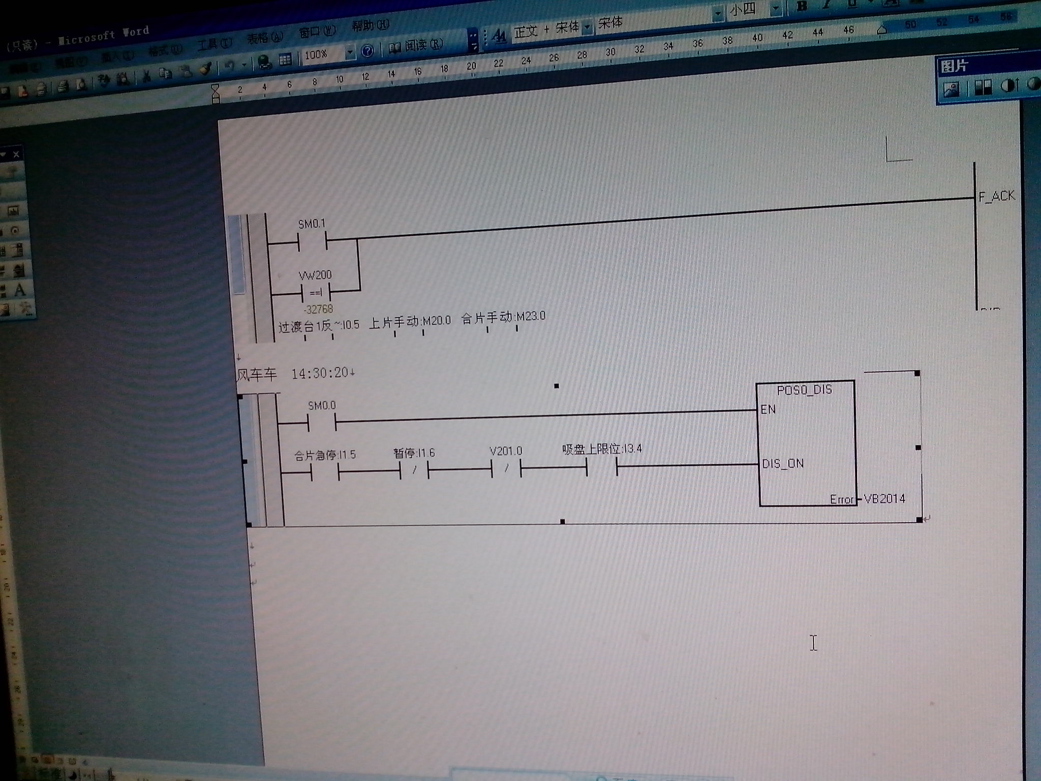

本人学习一个程序中,有这们一段没有理解到作者写这个程序要表达的意思,在这个程序中如果vw200= --32768那们输出复位这个故障。但是另一段程序中用到了v201.0.我理解是这个v201.0是vw200 的最低位。vw在--32768到32767中有很多数值是时候v201.0都有可能为1.那们第二段程序中DIS-ON中的v201.0有什么意思了

那只能更加v201的含义来确定了,只看程序是无法判断出来编程者的目的的。
或者这么说,先不用管vw200与-32768的关系,v201.0这一位的含义是什么,才和Dis-on的有关系。

至于具体要问为什么这样写,那就要看处理的工艺了,有些东西不知道工艺要求,单简单分析程序逻辑就是很难明白这样做的意图。

我理解了回答者:roger_911的意思,看了附图,他是一个伺服或步进的程序,在V201.0为1或0 的时候,vw200中的数值不一样了,肯定代表某个意思,不知道对不

vw200= --32768那们输出复位这个故障,此时v201.0为0闭点接通
