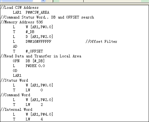

#CSW_AREA为Pointer类型参数。
想了解这段程序,需要了解Pointer指针类型的结构。Pointer为6个字节,前面2个字节存储DB的编号,后面4个字节存储具体地址。
LAR1 P##CSW_AREA:将CSW_AREA的首地址存入AR1
L W [AR1,P#0.0]:取出前面2个字节,即首字。如前述,代表DB编号。
T #_DB:付给临时变量,留作后用。
详细见附图:
