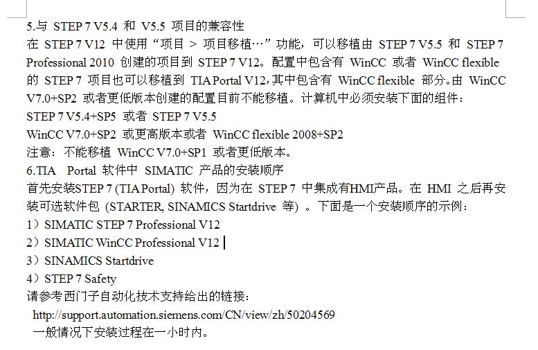

最近开始学习用博图系列软件,想用WIN7旗舰版安装了STEP7 Pro V12和WINCC Pro V12但是不知道怎样安装,需要注意哪些。还有就是Step7 Pro V12安装后是不是可以替代STEP7 V5.5啊?急用,请回复,谢谢!

补充,由于字数超过了1000字,所以
5.与 STEP 7 V5.4 和 V5.5 项目的兼容性
6.TIA Portal 软件中 SIMATIC 产品的安装顺序
的内容我抓成了图片,请见上传图片。
一般情况下安装过程在一小时内,详细内容请参考下面的链接:
http://support.automation.siemens.com/CN/view/zh/50204569

直接安装即可,有向导,建议先安装STEP7 再安装WINCC
V12pro可以用于S7-300/400/1200/1500 PLC,但如果以前没用过V11的话,建议把STEP7 v5.5也装上
