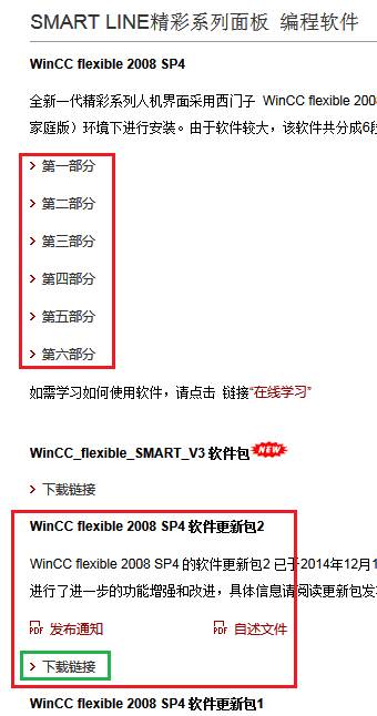

    1.4 WinCC flexible 2008 SP4 下载方法
    打开链接后进入页面,把6个压缩文件全部下载,并且放在同一个路径下(路径中不能包含中文字符),解压第一个压缩文件即可,打开解压后的文件夹,双击Setup.exe即可安装。另外,建议下载WinCC flexible 2008 SP4的补丁 包2,安装完软件后,再安装这个补丁包:
    图 3

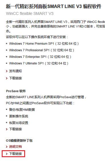

    1.5 WinCC flexible SMART V3 下载方法
    点击下载链接即可直接下载 setup.exe 文件,直接双击安装即可(注意:请勿将安装文件存放在中文目录下):
    图 4
    1.6 ProSave 下载链接
    也可以到 WinCC flexible SMART V3 的网站下载软件,同时也可以下载软件的补丁以及服务工具 Prosave。
    地址链接:
    http://www.industry.siemens.com.cn/automation/cn/zh/human-machine-interface/operatorinterfaces/smart-line/Pages/software.aspx
    1.7 WinCC flexible SMART V3 补丁包下载链接
    WinCC flexible SMART V3 的补丁包下载:
    请点击以下链接:
    图 5
