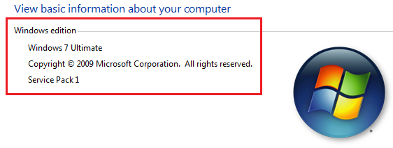

    WinCC flexible SMART V3 仅支持(只能是 SP1 的版本):
    • Windows 7 家庭高级版 SP1(32 位和 64 位)
    • Windows 7 专业版 SP1(32 位和 64 位)
    • Windows 7 企业版 SP1(32 位和 64 位)
    • Windows 7 旗舰版 SP1(32 位和 64 位)

    本例所使用的 Windows 版本是 Windows 7 SP1 旗舰版:
    图 1

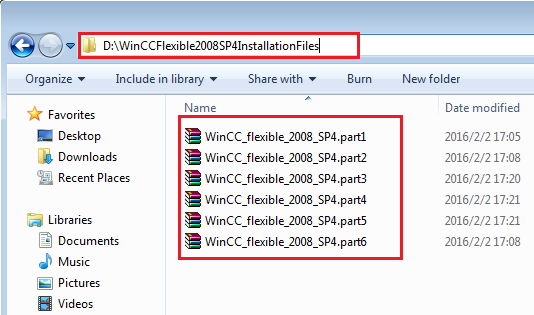

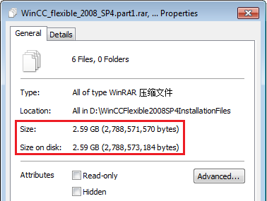

    将下载的压缩包放在同一路径下,注意路径中不要包含中文字符:
    图 2
    6个压缩包总共2.59G,如果不是这个大小,请重新下载:
    图 3

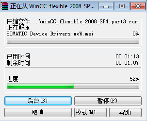

    右键点击第一部分 WinCC_flexible_2008_SP4.part1,选择“解压到 WinCC_flexible_2008_SP4\(E)”:
    图 4
    解压过程:
    图 5

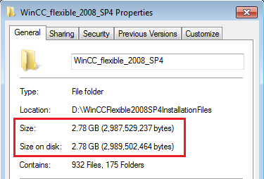

    解压完成后的文件夹大小为2.78G,如果不是这个大小,请重新下载或重新解压:
    图 6

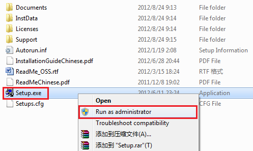

    解压完成后,打开解压后的文件夹,右键点击 Setup.exe,选择已管理员身份运行:
    图 7

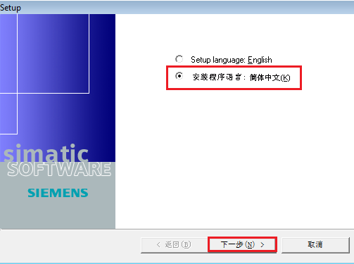

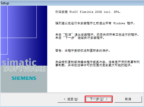

    如果有提示,选择是,如果没有提示,将会进入选择安装界面语言的窗口,选中“安装程序语言:简体中文”,点击下一步:
    图 8
    提示在安装软件之前关闭其它应用,点击下一步:

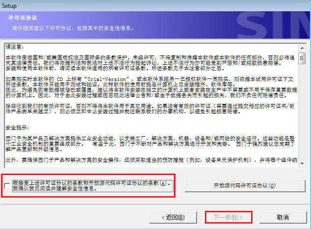

    勾选接受许可协议,点击下一步:
    图 11

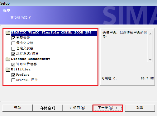

    勾选需要安装的选项,建议默认,点击下一步:
    图 12

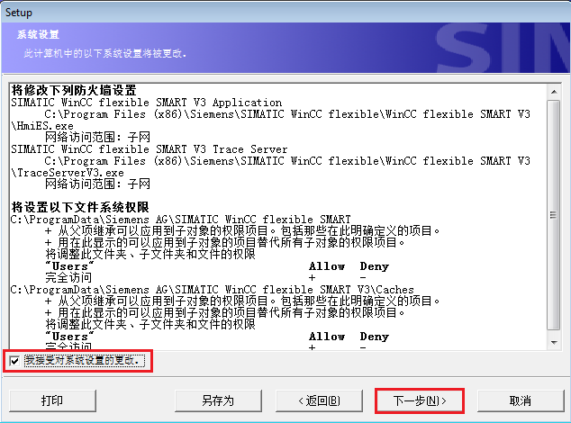

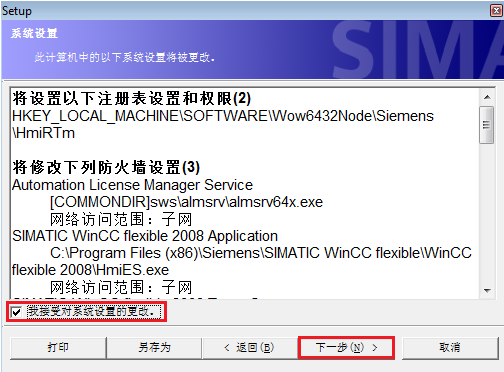

    勾选“我接受对系统设置的更改”,点击下一步:
    图 13

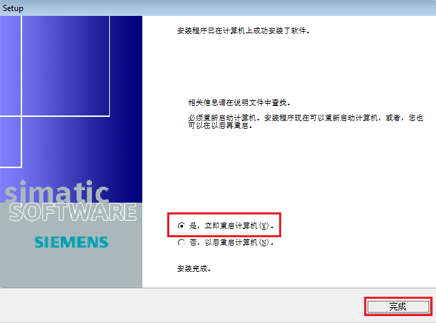

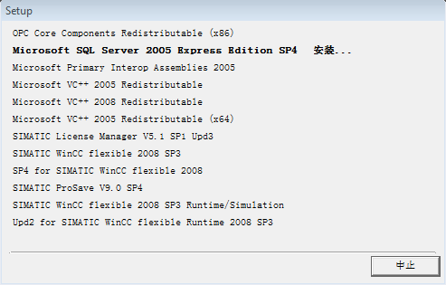

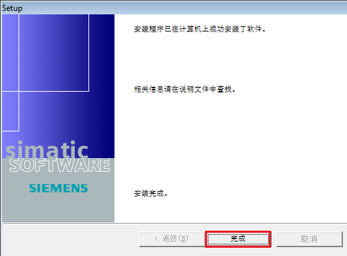

    安装过程:
    图 14
    选择“是,立即重启计算机”,点击完成按钮:
    图 15
    计算机重新启动后,WinCC flexible 2008 SP4 安装完成。

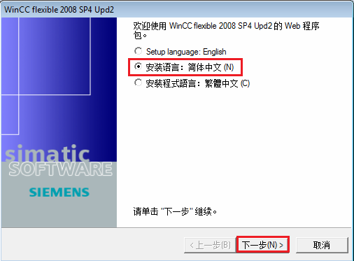

    选择安装语言为简体中文,点击下一步:
    图 17

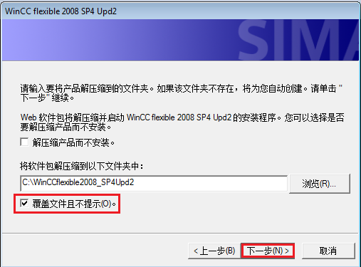

    路径保持默认,勾选“覆盖文件且不提示”,点击下一步:
    图 18

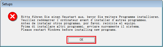

    提示在安装新程序之前需要重启计算机,点击确定按钮:
    图 19
    手动重启计算机!

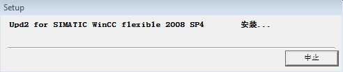

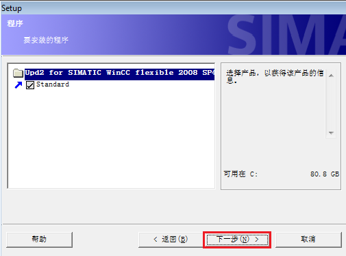

    重启计算机后,在路径 C:\WinCCflexible2008_SP4Upd2 下右键点击Setup.exe,选择已管理员运行,在弹出的窗口中选择安装语言为中文,点击下一步:
    图 20
    图 21
    勾选接受许可协议,点击下一步:
    图 22
    点击下一步:
    图 23

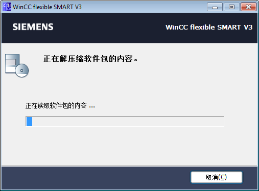

    p>WinCC flexible SMART V3 安装过程:

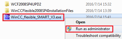

    右键点击下载的 WinCC_flexible_SMART_V3.exe,选择已管理员身份运行:
    图 26

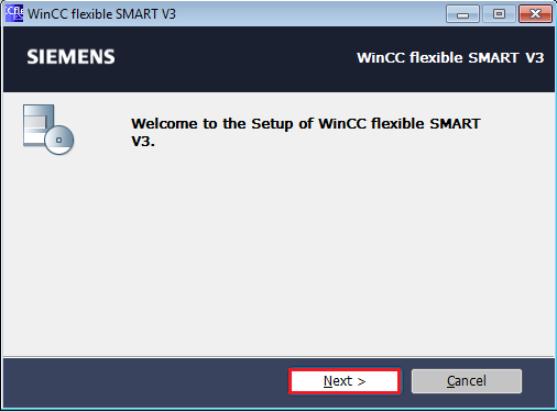

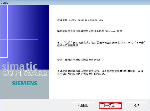

    首先可以看到欢迎页面,点击下一步:
    图 27

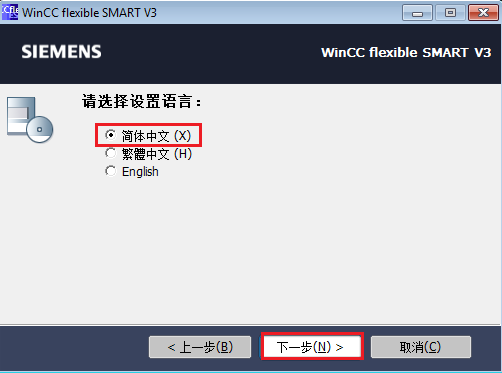

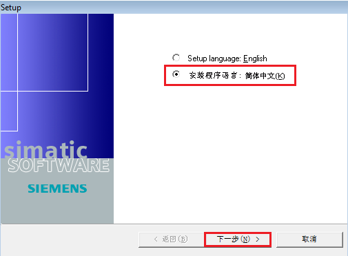

    选择简体中文,点击下一步:
    图 28

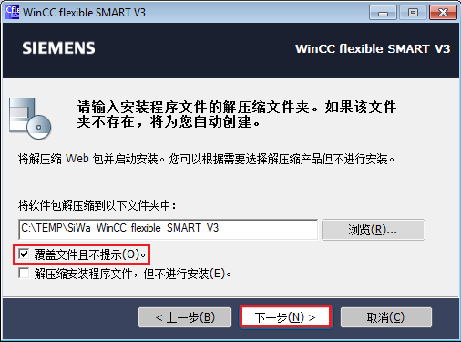

    勾选“覆盖文件且不提示”,点击下一步:
    图 29
    将安装文件解压到上图所示路径中:
    图 30

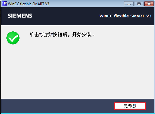

    点击完成按钮:
    图 31
    有可能会遇到以下报错,点击确定后重启计算机即可:
    图 32

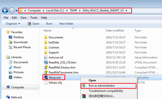

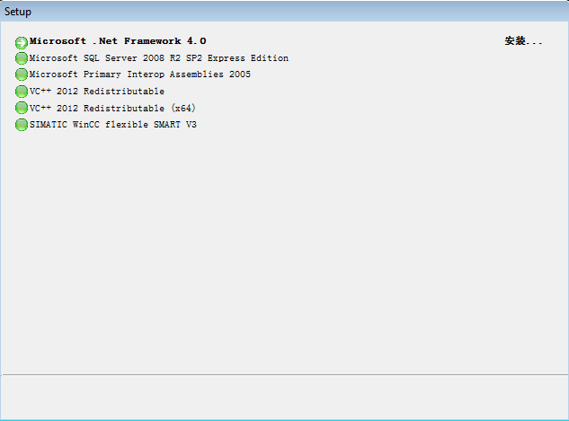

    重启计算机后,找到exe文件解压的位置,默认为 C:\TEMP\SiWa_WinCC_flexible_SMART_V3,右键点击 Setup.exe,选择已管理员身份运行:
    图 33

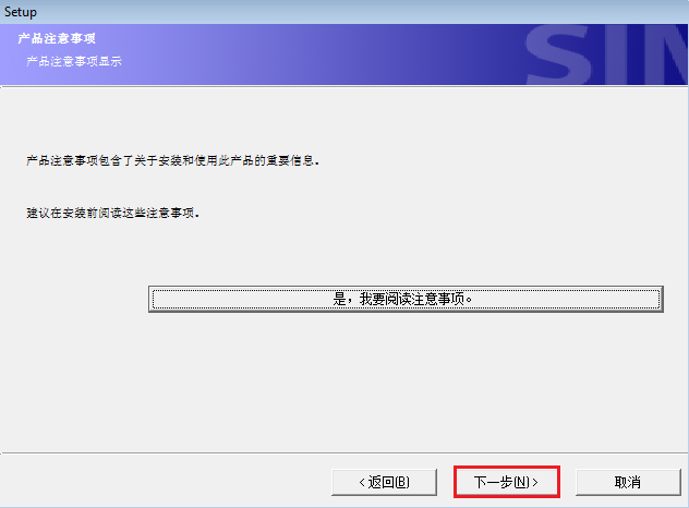

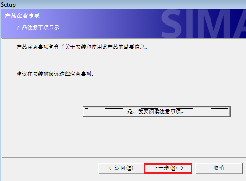

    可以选择是否阅读产品注意事项,点击下一步:
    图 35

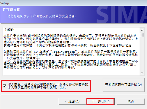

    勾选同意许可证信息,点击下一步:
    图 36

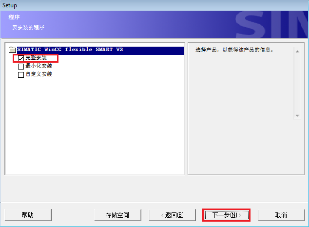

    选择完整安装后点击下一步:
    图 37

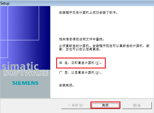

    安装过程:
    图 39
    选择立即重启计算机,点击完成,至此安装过程结束。

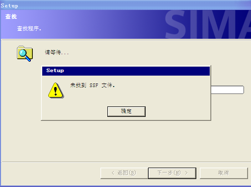

    2.1 为什么双击Setup.exe后提示“未找到SSF文件”?
    在双击Setup.exe后,计算机提示:“未找到SSF文件”,报错截图如下:
    图 41
    解答:是因为存放安装文件的路径中有中文字符或特殊字符,如
    D:软件\西门子软件\WinCC flexible
    这样的路径就会报上述错误!改成全英文路径就可以正常安装了!

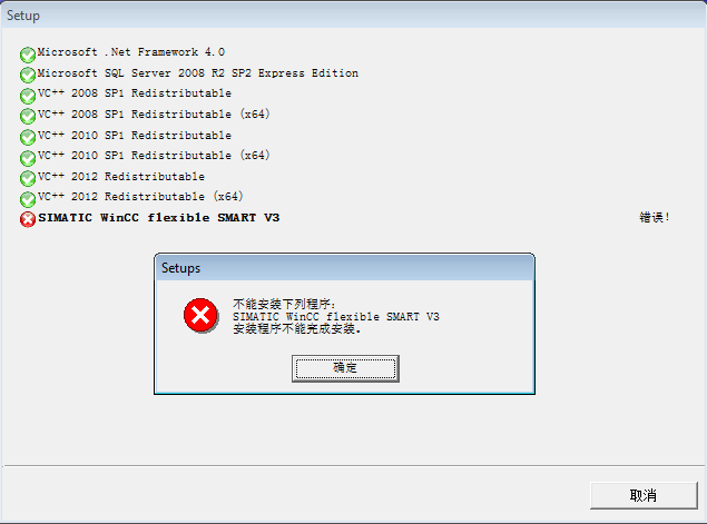

    如果是安装WinCC flexible SMART V3时,安装的路径中存在中文字符,也有可能出现以下报错:
    图 42
    同样,清除中文路径后,可以正常安装!

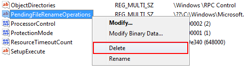

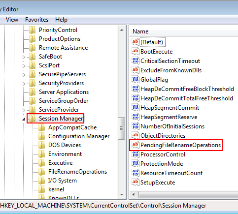

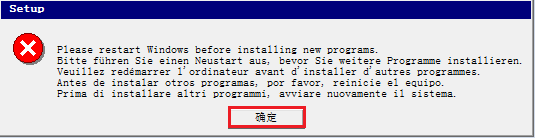

    2.2 为什么安装过程中提示要重启,重启完成后又提示要重启,一直反复?
    在安装WinCC flexible以后,如果已经重新启动了计算机后,还是提示“请在安装任何其它程序前重新启动”,可以按照以下步骤进行操作:
    注意事项:
    通常情况下,我们对直接修改注册表不做任何的担保,因为这完全是用户自己的责任。建议无论如何先对注册表作个备份,然后再按这里所描述的采取行动。另外,设置与具体计算机有关。这就是说,如果将项目复制到另一台计算机,必须重作设置。

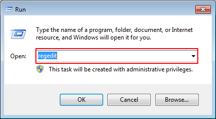

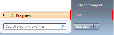

    点击“开始菜单”,点击“运行”:
    图 43
    输入“regedit”,然后点击OK按钮:
    图 44

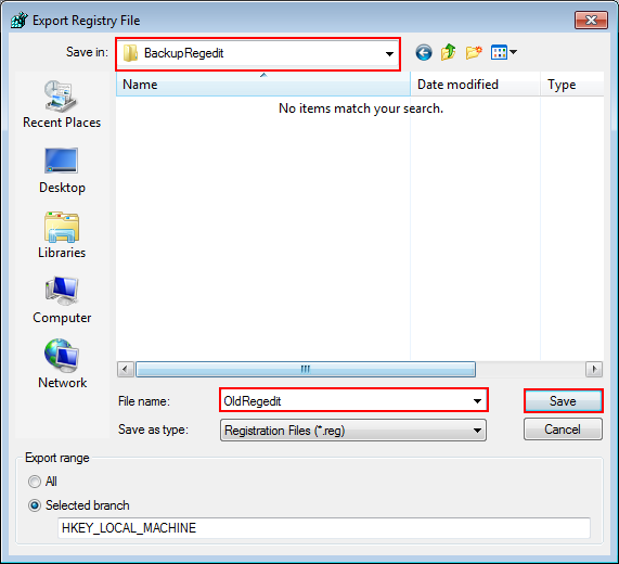

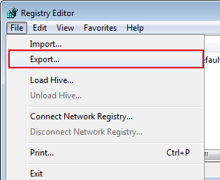

    在弹出的注册表编辑器中点击“文件”菜单下的“导出”:
    图 45
    输入备份注册表的路径已经名称,然后点击保存按钮:
    图 46

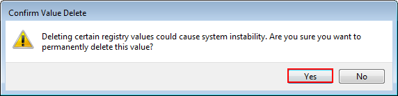

    在注册表的路径“HKEY_LOCAL_MACHINE\System\CurrentControlSet\Control\Session Manager”中找到条目PendingFileRenameOperations:
    图 47
    右键点击这个条目,选择删除(注意,就算之前删除过这个键值,也请按照上述步骤再查看一次):
    图 48
    对于下述确认提示,选择“是”:
    图 49
    删除完成后,尝试重新安装WinCC flexible。
