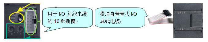

1.3. 模块安装
每个S7-200 模块都自带一根带状I/O总线电缆,如果该电缆满足模块之间的安装宽度需求,可直接将该电缆插接在其它模块上的10针插槽内,如下图:

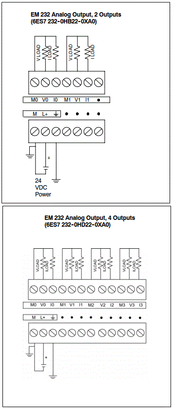

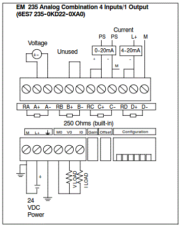

2.7. EM232和EM235的模拟量输出
技术参数
表. 4 输出模拟量模块 EM232 规格表
产品 EM232, 2 模拟量输出 EM232, 4 模拟量输出 EM235 4AI/1AQ
定货号
6ES7 232-0HB22-0XA8 6ES7 232-0HD22-0XA0 6ES7 235-0KD22-0XA8
尺寸 (W, H, D) 46mm, 80mm, 62mm 71.2mm, 80mm, 62mm
VDC 需求: +5V DC (背板):20mA +24V DC:70mA
+5V DC (背板):20mA +24V DC:100mA +5V DC (背板):30mA +24V DC:60mA
输出通道数: 2个 4个 1个
数据字格式:
· 双极性
· 单极性
-32000 到 +32000
0 到 32000
精度:
· 双极性
· 单极性
11位 加 1 个符号位
11 位
信号范围: 电压输出:-10V~10V
电流输出: 0-20mA
误差: +/- 0.5% (25°C), +/- 2% (55°C)
接线图
图1. 4 输出模拟量模块 EM232 接线图
图2. 混合模拟量模块 EM235 接线图
补充说明:
  1. • 电压负载接在V和M之间,电流负载接在I和M之间,M为参考点。
  2. • SIMATIC S7-200与S7-200CN接线图与技术参数一致

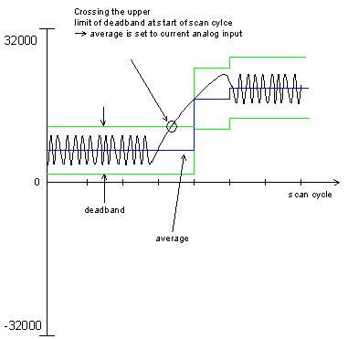

    使用模拟量输入滤波器。
    在Micro/Win 中进入“View > System block> Tab: Analog Input Filters”
    ◦ 选择模拟量输入滤波;
    ◦ 选择 “Number of samples”和“Deadband”
图1. 设置模拟量滤波
“Number of samples”指定了选中进行滤波的通道进行平均值计算的采样数。滤波得出的数值就是已采样的n个数值的平均值,而n就是“Number of samples”的值。
死区(Deadband)定义了允许偏离于平均值的最大值。

5.2. 模拟量滤波器
S7-200允许你为每一路模拟量输入选择软件滤波器。一般情况下选用S7-200的模拟量滤波功能就不必再另行编制用户的滤波程序。
如果对某个通道选用了模拟量滤波,CPU将在每一程序扫描周期前自动读取模拟量输入值,这个值就是滤波后的值,是所设置的采样数的平均值。模拟量的参数设置(采样数及死区值)对所有模拟量信号输入通道有效。
如果对某个通道不滤波,则CPU不会在程序扫描周期开始时读取平均滤波值,而只在用户程序访问此模拟量通道时,直接读取当时实际值。
模拟量滤波器使用步骤如下:
1. 在Micro/Win 中进入View>Component>System Block,并选择Analog Input Filters选项,进入模拟量滤波器。
2. 设置模拟量滤波器:
图1. 模拟量通道滤波设置
  1. a.
    设置模拟量采样数,例:此处设置的64表示模拟量滤波后的值为包括当前采样的前64个采样值的平均值。
  2. b.
    死区值,定义了计算模拟量平均值的取值范围
    如果采样值都在这个范围内,就计算采样数所设定的平均值;如果当前最新采样的值超过了死区的上限或下限,则该值立刻被采用为当前的新值,并作为以后平均值计算的起始值(如图2所示)
    这就允许滤波器对模拟量值的大的变化有一个快速响应
    死区值设为0,表示禁止死区功能,即所有的值都进行平均值计算,不管该值有多大的变化
    对于快速响应要求,不要把死区值设为0,而把它设为可预期的最大的扰动值(320为满量程32000的1%)
  3. c.
    选择需要滤波的模拟量通道,打钩的为使能的模拟量输入,缺省设置是为所有的模拟量输入使用滤波器
  4. d.
    CPU224XP上的AIW0、AIW2(CPU本体上的模拟量输入通道)不必滤波
图2. 死区示意图
3. 点击OK并下载修改后的系统块到S7-200中。
