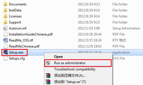

解压完成后,打开解压后的文件夹,右键点击 Setup.exe,选择已管理员身份运行:
图 7

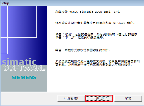

提示在安装软件之前关闭其它应用,点击下一步:

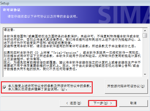

勾选接受许可协议,点击下一步:

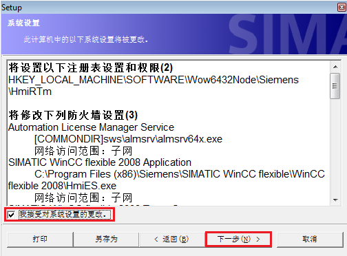

勾选“我接受对系统设置的更改”,点击下一步:
图 13

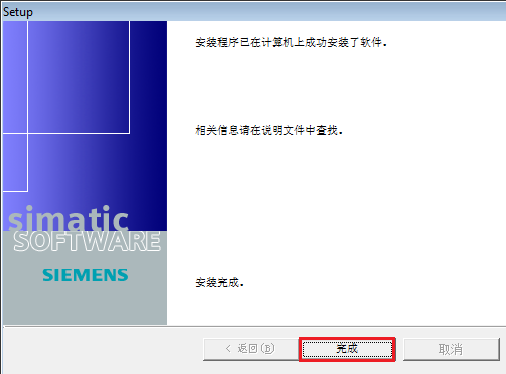

安装过程:
图 24
点击完成按钮:
图 25
至此,WinCC flexible 2008 SP4 Upd2安装完成。

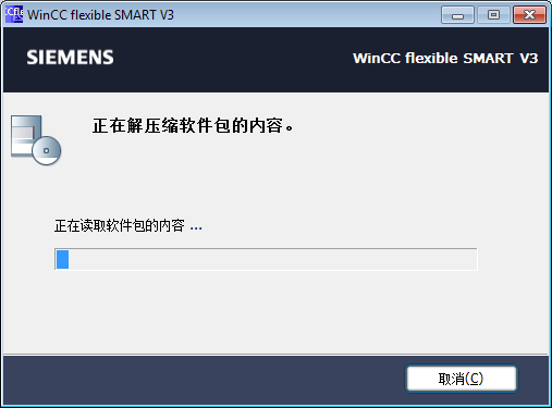

1.4WinCC flexible SMART V3的安装过程
WinCC flexible SMART V3 安装过程:
右键点击下载的 WinCC_flexible_SMART_V3.exe,选择已管理员身份运行:
图 26

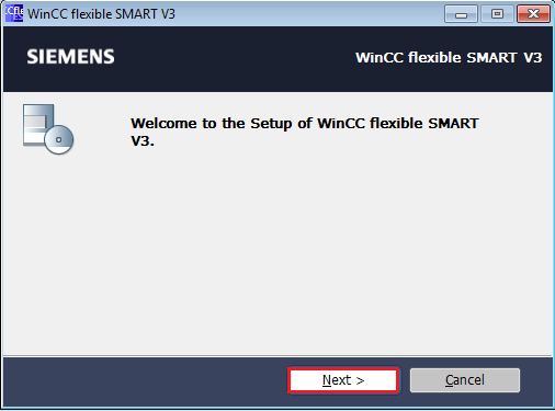

首先可以看到欢迎页面,点击下一步:
图 27
选择简体中文,点击下一步:
图 28
勾选“覆盖文件且不提示”,点击下一步:
图 29
将安装文件解压到上图所示路径中:
图 30
点击完成按钮:
图 31

重启计算机后,找到exe文件解压的位置,默认为 C:\TEMP\SiWa_WinCC_flexible_SMART_V3,右键点击 Setup.exe,选择已管理员身份运行:
图 33

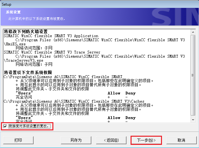

选择完整安装后点击下一步:
图 37
选择接受更改,点击下一步:
图 38

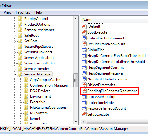

2.2为什么安装过程中提示要重启,重启完成后又提示要重启,一直反复?
问题2:为什么安装过程中提示要重启,重启完成后又提示要重启,一直反复?
在安装WinCC flexible以后,如果已经重新启动了计算机后,还是提示“请在安装任何其它程序前重新启动”,可以按照以下步骤进行操作:
注意事项:
通常情况下,我们对直接修改注册表不做任何的担保,因为这完全是用户自己的责任。建议无论如何先对注册表作个备份,然后再按这里所描述的采取行动。另外,设置与具体计算机有关。这就是说,如果将项目复制到另一台计算机,必须重作设置。
点击“开始菜单”,点击“运行”:
图 43
输入“regedit”,然后点击OK按钮:
图 44
在弹出的注册表编辑器中点击“文件”菜单下的“导出”:
图 45
输入备份注册表的路径已经名称,然后点击保存按钮:
图 46
在注册表的路径“HKEY_LOCAL_MACHINE\System\
CurrentControlSet\Control\Session Manager” 中找到条目PendingFileRenameOperations:
图 47
右键点击这个条目,选择删除(注意,就算之前删除过这个键值,也请按照上述步骤再查看一次):
图 48
